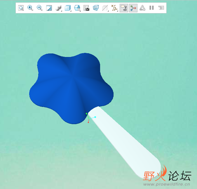

求教 这种五角星怎么用proe建模

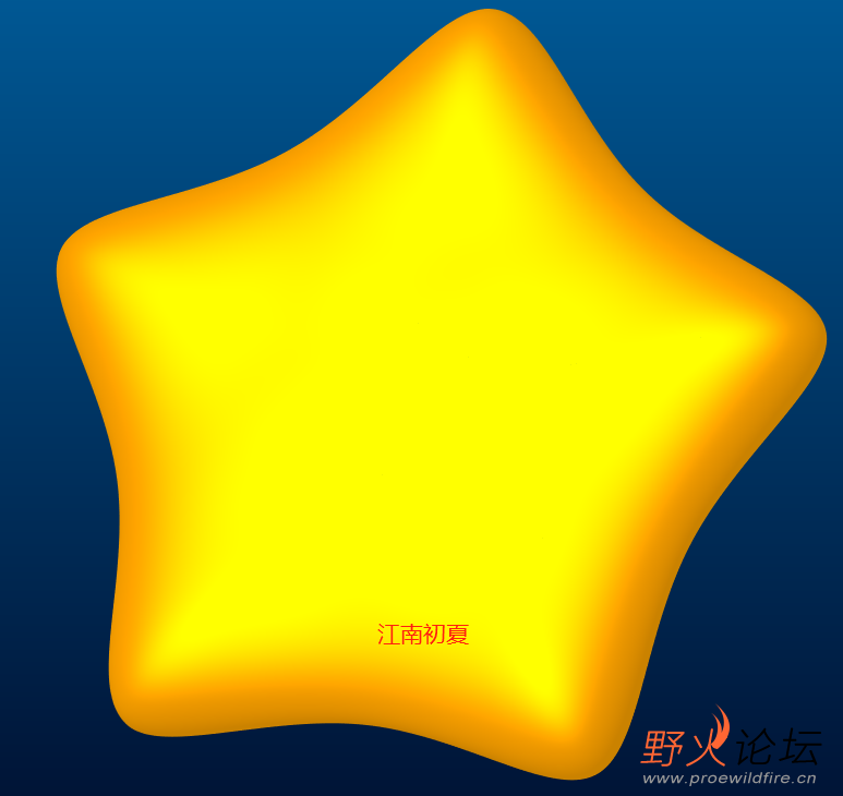

发表于 2021-12-29 15:34 | 显示全部楼层
随便画了一下,渲染就用Keyshot贴图就行

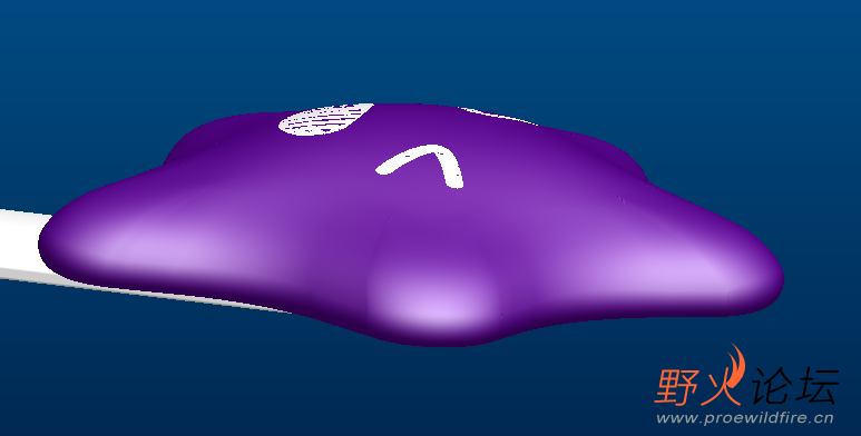

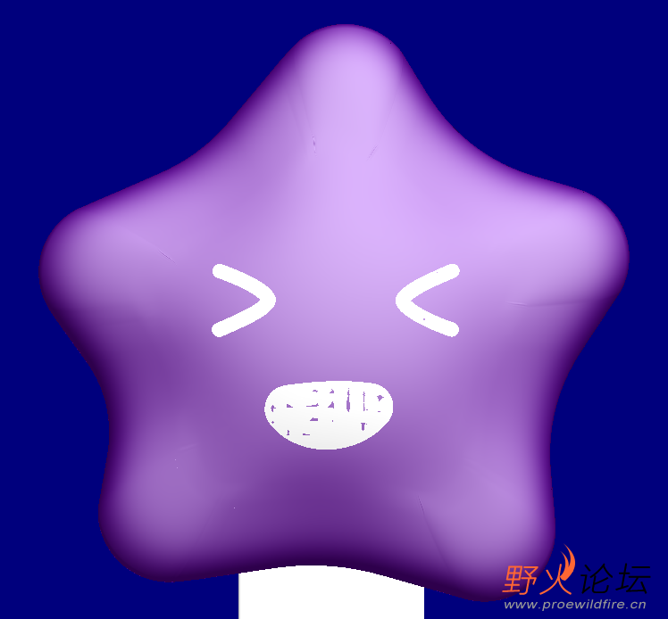

发表于 2021-12-29 16:53 | 显示全部楼层
不知道是不是你想要的样子
效果图
效果图
主视图
主视图
五角星.prt.rar
72.37 KB, 下载次数: 3
售价: 2 金钱  [记录]
CREO5.0M060
