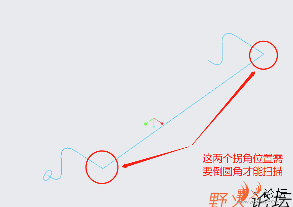

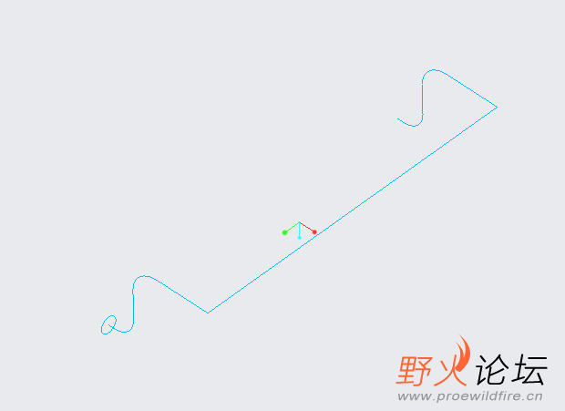

之前用的是SW软件,都是先把路径草绘出来然后再扫描。 现在新学Creo这种方法不灵了。如图所示想画一个手推车的L型弯曲手柄,一直没法扫描,请大神解答一二,谢谢。

楼主把两个拐角位置倒圆角试试

自己摆弄摆弄,用SHift选择线给弄出来了。 这个软件用的不是很熟练

Creo扫描路径不要有直角,要不然拐弯半径处会干涉
