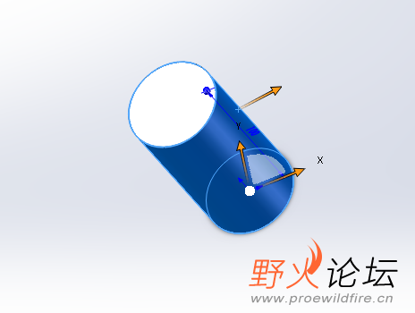

cero选择圆柱面为什么是半个曲面,而不是整个圆柱面?导入IGS或者STP格式圆柱或者圆孔都是半个曲面组成,能不能是一个圆柱面?
其他软件的
其他软件的
cero的
cero的
56

我没记错的话,这是creo软件的建模程序的逻辑导致的。

从最早的proe开始就是这样了,是软件内核的原因

这个貌似不是使用者问题,是开发者问题

这不光是圆柱,好像旋转体都这样,是为什么呢

你如果做渲染,往上面贴图就知道问题了
