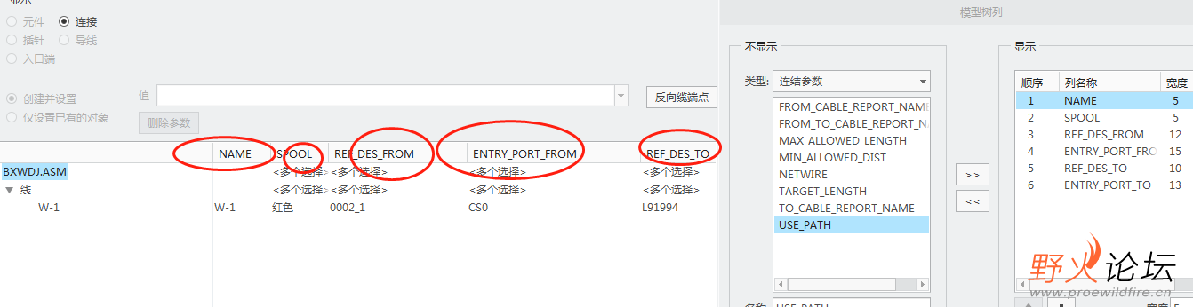

线缆参数,怎么改成中文的?

涉及到参数的最好不要用中文,毕竟国外软件

我觉得你的问题是这些参数是什么意思,可参考以下解释
SPOOL:线轴,是指电缆的规格。用于定义电缆的参数,如电缆颜色、电缆直径、弯曲半径、多芯电缆的根数等等。
REF_DES_FROM:(“REF_DES”即位号标签,接线图中的电气元件名称),线缆起始的连接器名称。
REF_DES_TO:线缆终止的连接器名称。
ENTRY_PORT_FROM:(“Entry Port”即入口端,线缆不能直接接入连接器,至少要给一个连接器创建一个坐标系,作为线缆进入连接器的输入端口),线缆起始的入口端名称。
ENTRY_PORT_TO:线缆终止的入口端名称。

不是为了出BOM的时候更清晰一点
