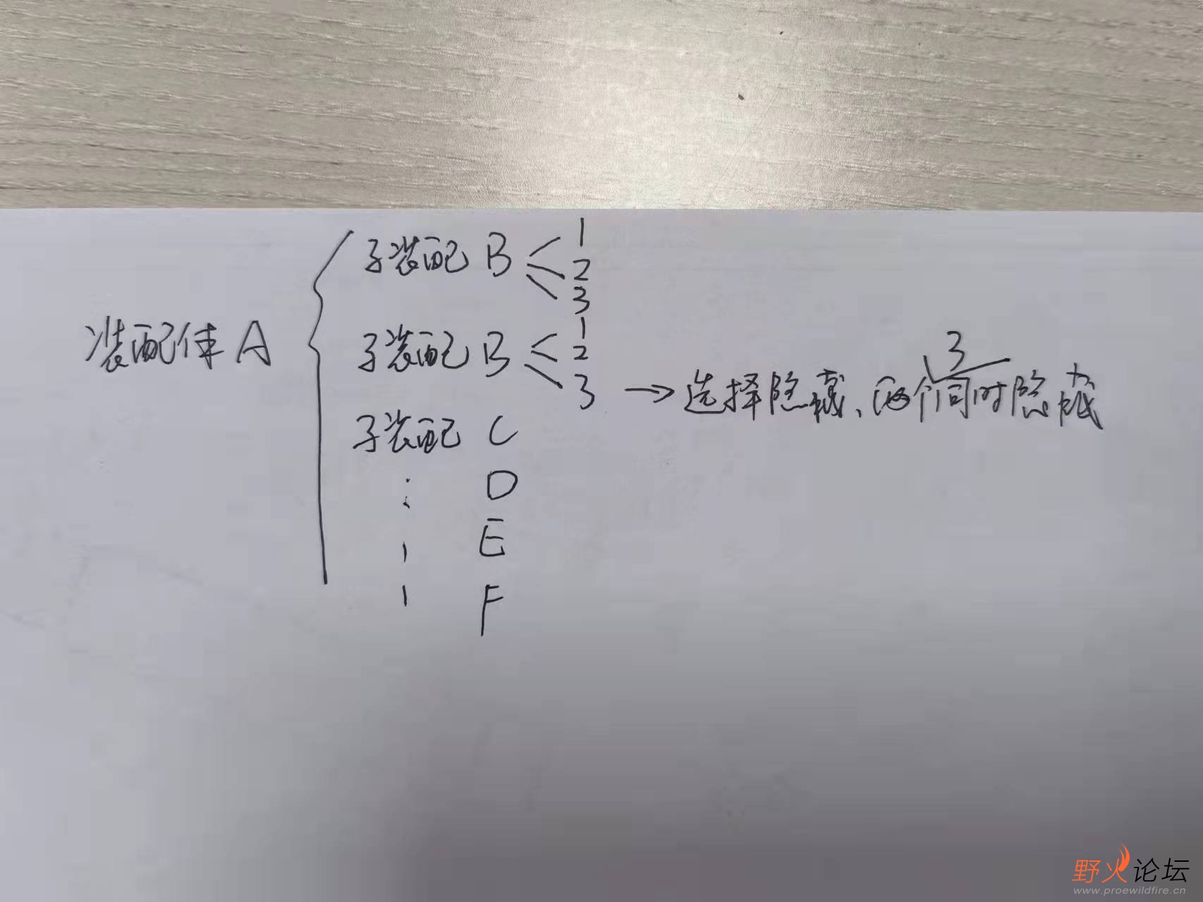

如图,两个相同的子装配体,如何解决只需要隐藏一个的状态,而不需要两个同时隐藏?
如图
如图

两个子装配B的装配关系是一模一样的,你隐藏了零件3,那么所有的子装配B里面的零件3都会隐藏,除非重命名一个子装配B或者在其中一个子装配B里面把零件3重名一个,这样才能做到你所说的那样

是这个道理,但是如果这样,需要修改的话就要修改两个零件了

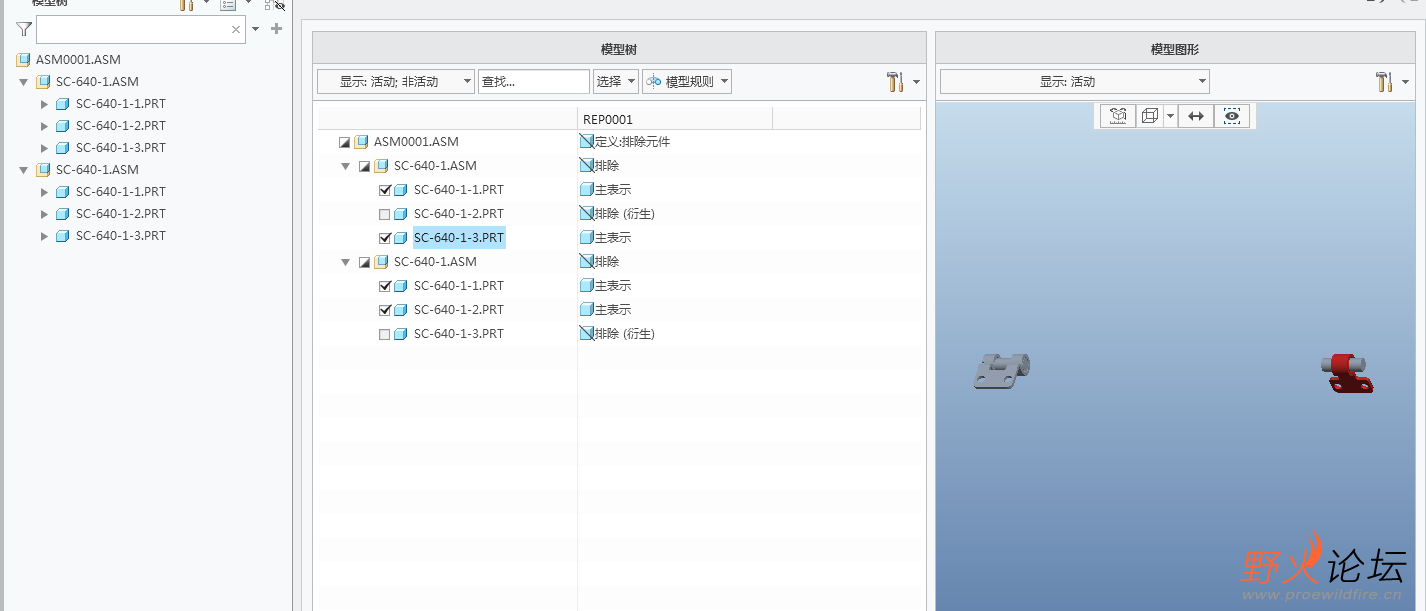

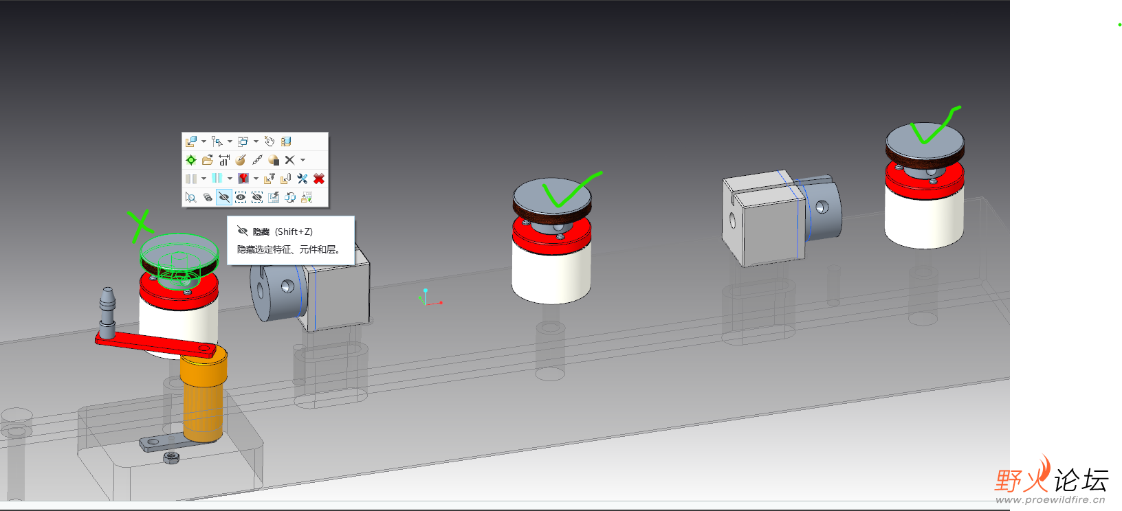

简化表示可以,建议去了解下简化表示

楼上正解,简化表示可以解决你的问题,这也算是一个小技巧,多去百度或者买本辅导书看看,这方面的资料还是不少的
