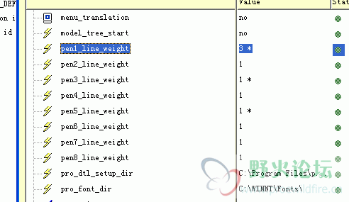

工程图里线条打印出来太细了,怎么变粗呀。

在config.pro设成如图试下

 楼主| 发表于 2009-1-17 11:39 | 显示全部楼层

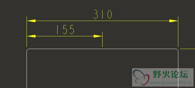

 楼主| 发表于 2009-1-17 12:00 | 显示全部楼层
怎么我改过之后,线条并没有变粗呢。轮廓线现在还没尺寸线粗。

发表于 2009-1-17 13:47 | 显示全部楼层
你用打印机吗?或是用PDF打印机试试看,应该打印出来就不一样了吧,
