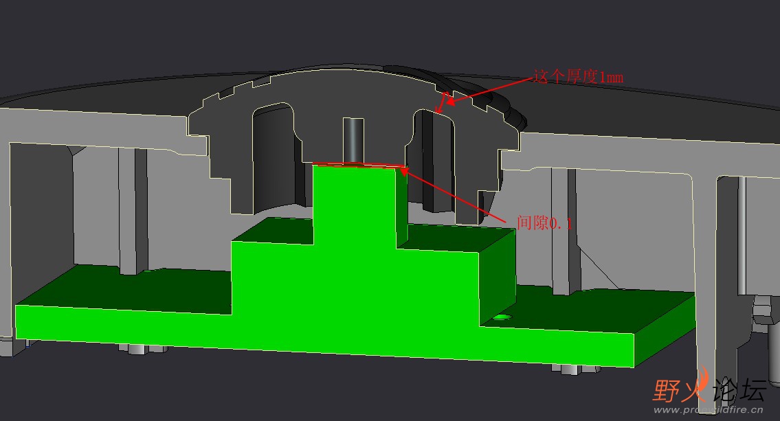

大家好,请问一下轻触开关没有更换的情况下,上面的按钮换了一下造型,就造成了开关反馈声音不明显。按键TPU材质,请问一般TPU邵氏硬度是多少为宜?

这个尺寸间隙合理吗

发表于 2021-11-30 16:35 | 显示全部楼层
TPU 建议 70~80 度,不过最好打样几种试试

 楼主| 发表于 2021-11-30 17:09 | 显示全部楼层
这个尺寸间隙合理吗
91
111
发表于 2021-11-30 18:00 | 显示全部楼层
liuxingxing 发表于 2021-11-30 17:09
这个尺寸间隙合理吗
按键和PCB都放在同一个壳上0.1-0.2,PCB锁在另外的壳上的话0.2-0.3

 楼主| 发表于 2021-12-2 10:10 | 显示全部楼层
硬度70-80是不是又点硬了
打样的硬度是50度  按键按起来就感觉又点硬了,轻触开关反馈的声音还是比较小不明显。
