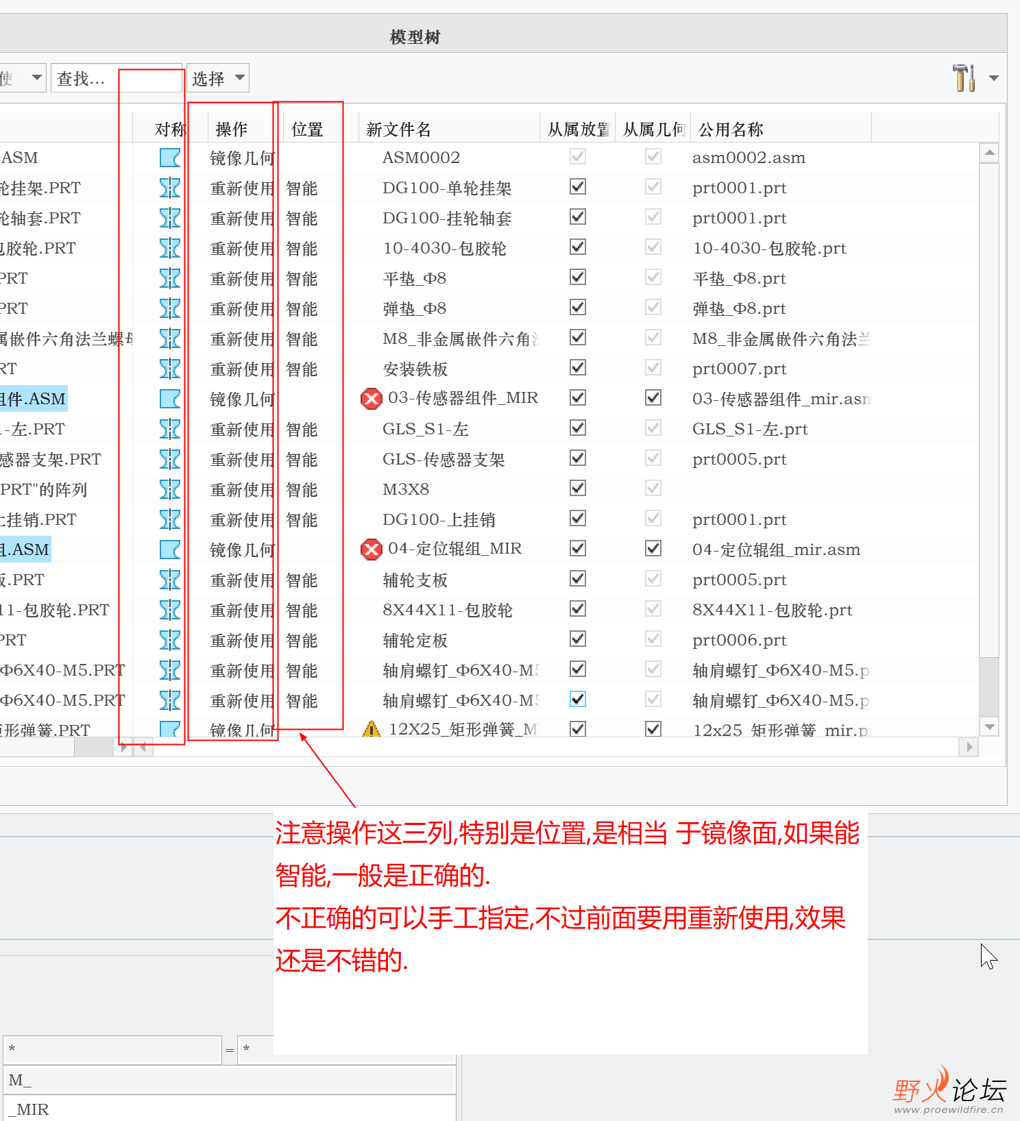

[分享] 分享一个技巧 ,关于镜像装配体时,不能体现镜像的特点,有点像阵列
178
808
1192
发表于 2021-11-28 08:28 | 显示全部楼层 |阅读模式
好像有新的操作办法,
479
503
发表于 2022-10-8 09:39 | 显示全部楼层
没看明白是什么意思?
