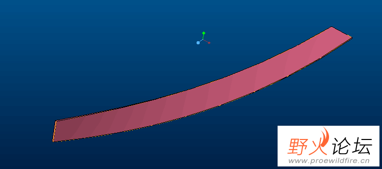

各位大神,目前我需要做一个曲面弯轨工件,通过什么方式进行展平后,可直接用于下料加工?

展平面组-展平面组变形。参照下帮助文档,就可以了解。

展平面组一般不都是在曲面上做造型用的嘛,最后需要变形回去,展平面组时选定点的不同,展开的尺寸也不一样,直接用展平面组作为钣金下料的尺寸,这样科学吗?

只要找准中性层的位置是可以的

展平面组和展平面组变形,是两个功能,要配合使用。论坛有相应教程,要习惯使用搜索。
这个链接给你参考:http://www.proewildfire.cn/thread-163131-1-1.html

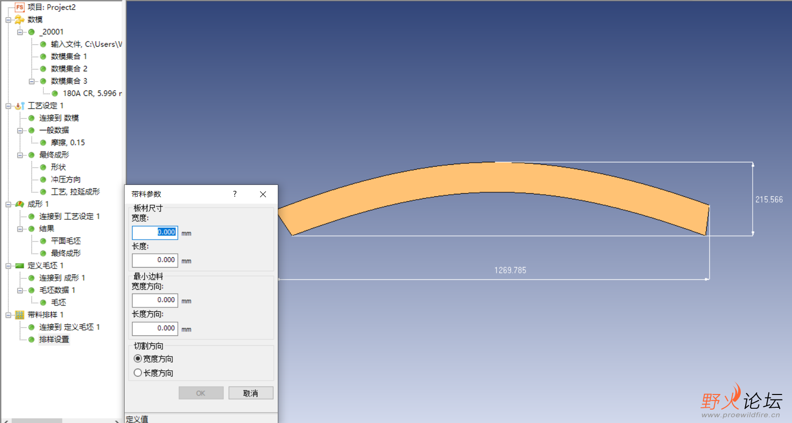

可以用  FormingSuite 软件展开下料

两个功能配合使用的方法我是了解的。展平面组功能是否可单独使用呢?也就是通过展平面组展开的尺寸是否可单独用于下料加工?

麻烦您给转个dwg格式文件,发上来学习一下。

可以,我这么用过,展开的尺寸误差非常小。
