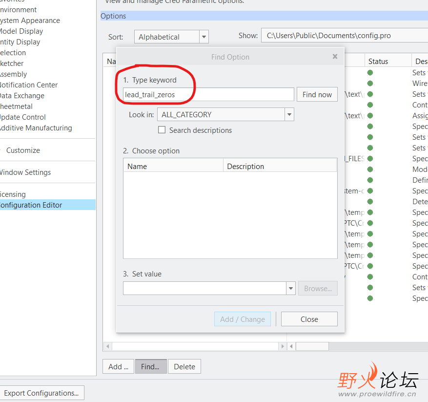

Creo6.0 找不到lead_trail_zeros  这个Config

这个配置是dtl绘图模块配置,不是config里面的。
