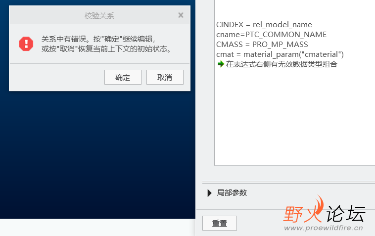

谢谢分享,贴入你的关系式,为何提示这个??
cmateria这个参数是定义参数,需要在材料里添加的,系统自带的没有:
