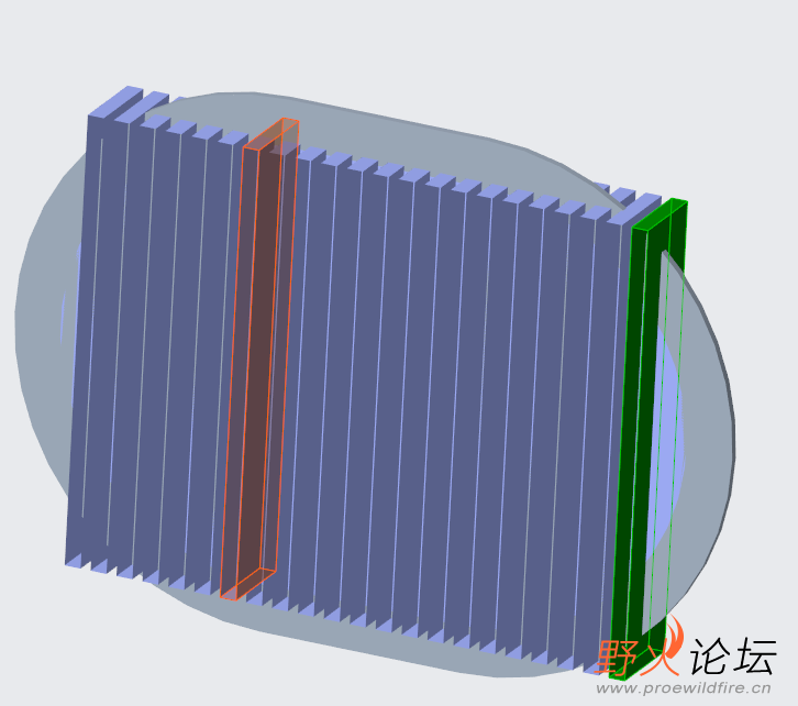

阵列出来的许多面能合并成一个面组么,在线等

导IGS

也许可以把那个圆盘做成曲面然后合并?不知道你需要做成什么样。

现在是很多个面组的,我需要合成一个面组,不知道能不能

应该是不行的。
如果和造型有关,建议先画好一个造型曲面,然后将画这个曲面所需的所有步骤变成组,再进行尺寸阵列。

可以啊,你把椭圆实体改成改成曲面(做为分散曲面的连接体),然后选全部曲面合并
