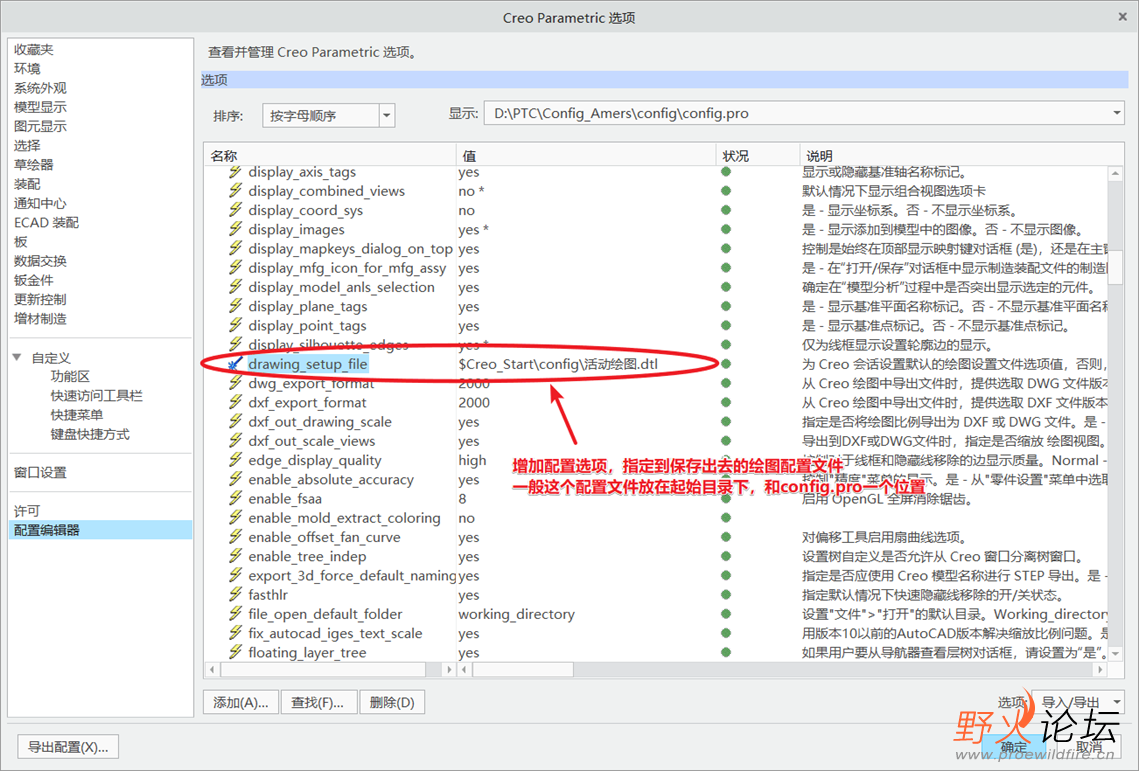

每当工程师创建工程图的时候,尺寸为英制,而不是想要的公制(mm)。
解决方法:
1.        绘图选项,在工程图内,文件→准备→绘图属性
修改为mm-应用,并将新的*dtl文件保存至起始目录。
2.        Creo的选项里更改:文件-选项-配置编辑器
3.        保存配置文件。
扫头像可免费了解更多Creo使用技巧。
