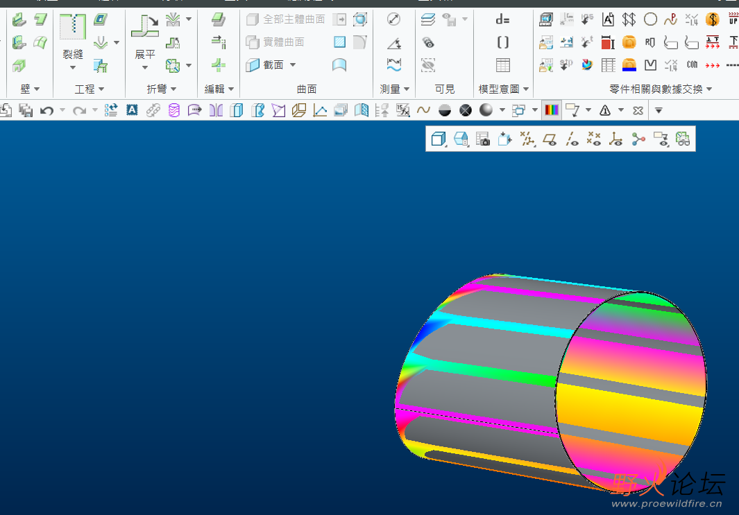

发表于 2021-10-25 21:20 | 显示全部楼层 |阅读模式
請教各位大大
如這樣的板金該如何使用creo展開呢!?
請大大們不吝指教~~謝謝

发表于 2021-10-26 08:32 | 显示全部楼层
先扯裂,然后再展平。

发表于 2021-10-26 09:06 | 显示全部楼层
整圆不能展开吧,复制曲面,实体化切掉一半,再展平,最后镜像

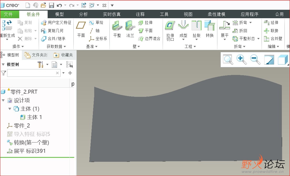

发表于 2021-10-26 10:00 | 显示全部楼层
可以展平

 楼主| 发表于 2021-10-26 18:55 | 显示全部楼层
有縫了~~並非完整的圓
170
223

发表于 2021-10-26 21:34 | 显示全部楼层
先要把实体切一个缺口,再转换成钣金模式,再点 -展平 -就好了。
408
654
 楼主| 发表于 2021-10-26 23:05 | 显示全部楼层
大大您可否示範呢!?
因為無論我怎麼切~都是無法展的~
謝謝
688
838
发表于 2021-10-28 11:35 | 显示全部楼层
wuwubaibai 发表于 2021-10-26 18:55
有縫了~~並非完整的圓
怎么会有缝呢?
