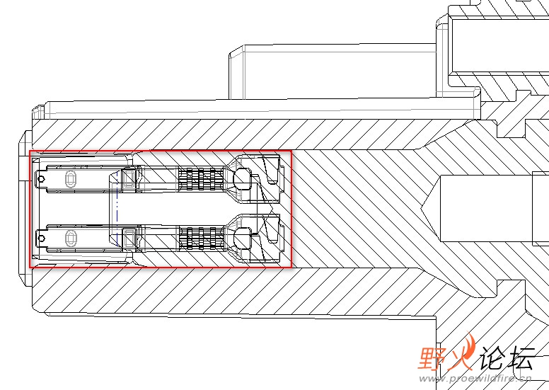

附图里的红色线框的端子,在剖面图里应该不显示出来,但却以线条形式显示出来了!
求助各位大神帮忙看看是什么原因啊!
谢谢!

发表于 2021-10-11 16:03 | 显示全部楼层
你的零件确定隐藏了

发表于 2021-10-11 16:31 | 显示全部楼层
端子有曲面,需要隐藏

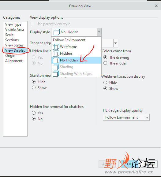

看图。
还可以去用【简化表示】,这个方法更灵活,但是有点繁琐。去PTC帮助中心看看

发表于 2021-10-12 10:54 | 显示全部楼层
在模型树隐藏曲面就行

发表于 2023-9-24 11:26 | 显示全部楼层
我也遇到了,外购件很多都是中间格式转换的曲面,做剖面时,所有曲面都会以线条方式显示出来,内部的线条不能消隐,这个问题楼主解决了吗?

发表于 2023-10-8 07:42 | 显示全部楼层
如果是整体将这个零件隐藏,可以先三维里面建一个图层,并将这个零件添加到这个图层里,然后在工程图,切换到图层,选对应的视图,然后隐藏这个图层即可。这样可以保证只在这个视图里隐藏,其它视图还可见。
