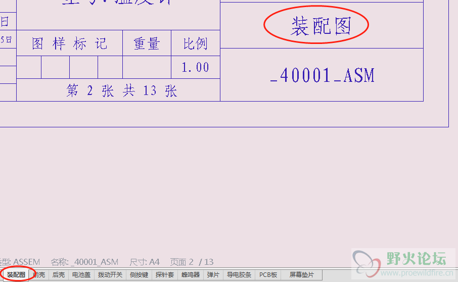

发表于 2021-9-17 13:08 | 显示全部楼层 |阅读模式

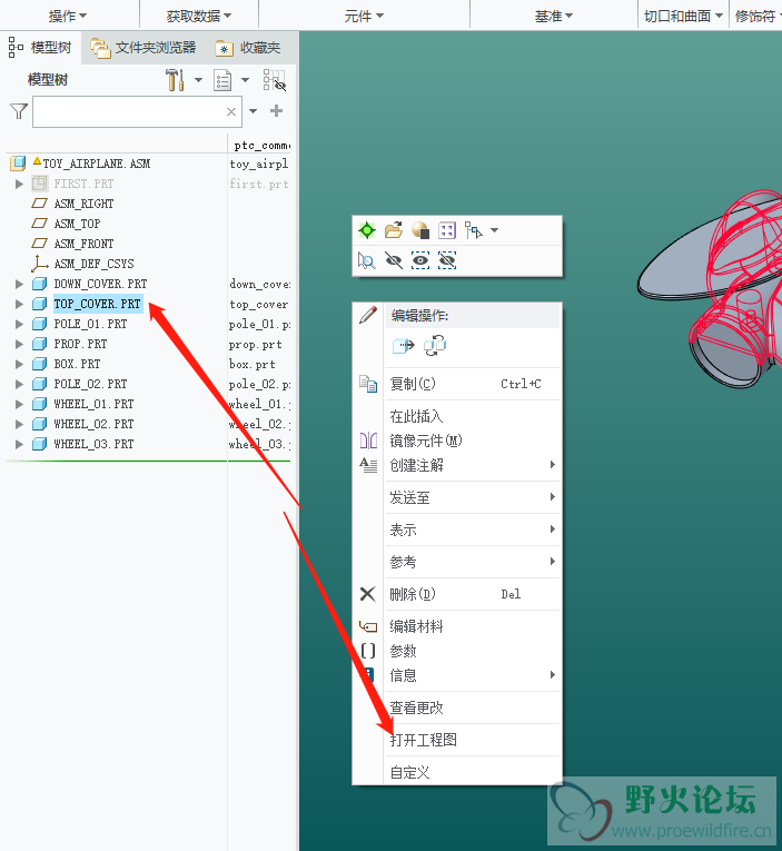

发表于 2021-9-17 13:41 | 显示全部楼层
为啥不每个零件出个工程图。用&model_name读取名称
打开的时候也方便,直接在装配体选零件就可以直接打开工程图了

273
400
发表于 2021-9-17 15:50 | 显示全部楼层
打开的时候也方便,直接在装配体选零件就可以直接打开 ...
默认的Creo是没有这个功能的,你这个是公司或者你个人二次开发的吧。

发表于 2021-9-17 17:02 | 显示全部楼层
&sheet_name即可搞定
96
190
 楼主| 发表于 2021-9-18 11:06 | 显示全部楼层
非常完美感谢

 楼主| 发表于 2021-9-18 11:19 | 显示全部楼层
右键打开工程图为什么我没有啊
