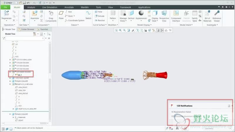

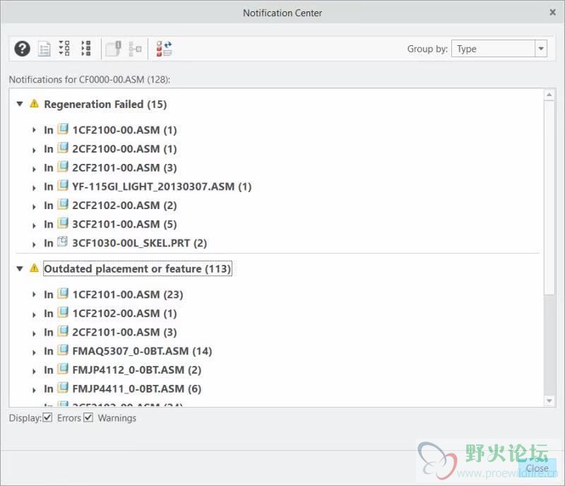

creo模型在本电脑creo中打开时没问题,在另一电脑creo打开时提示缺失参考,导致部分模型显示不出来。
原因:有可能是creo配置问题使creo默认只存在一个骨架,导致打开模型缺失参考。
解决办法:在creo配置config中添加: multiple_skeletons_allowed yes
13905caab398429cacb890a7c312a74e1641.jpg d86d50348a0b4a7bac27ce1bb7f0a10b1641.jpg
