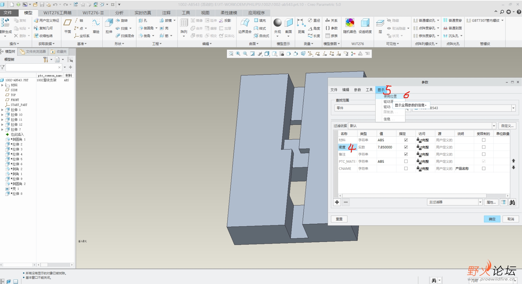

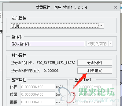

用了别人的模板 改不了密度

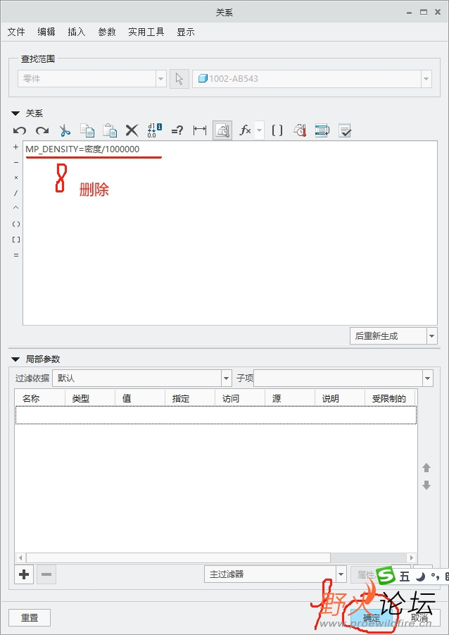

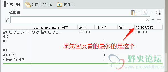

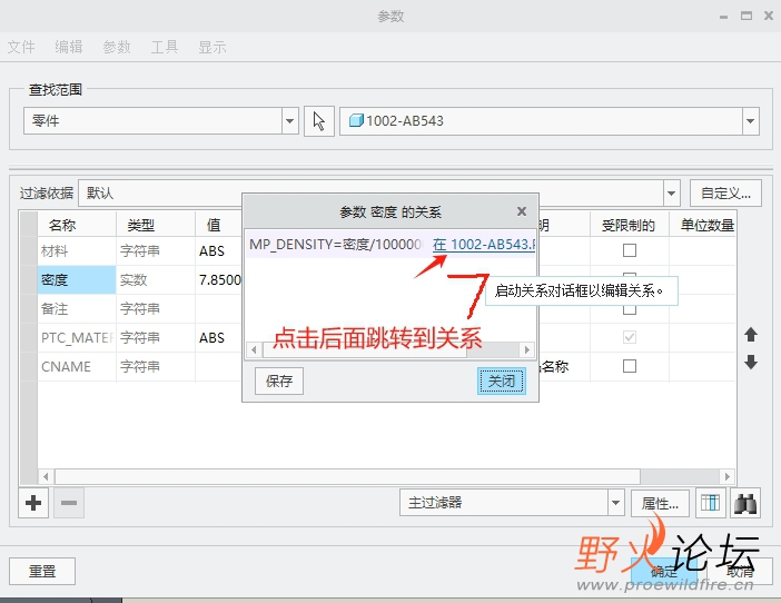

发表于 2021-8-16 15:01 | 显示全部楼层
工具-模型意图-程序-编辑设计-搜索密度后删除-保存-完成

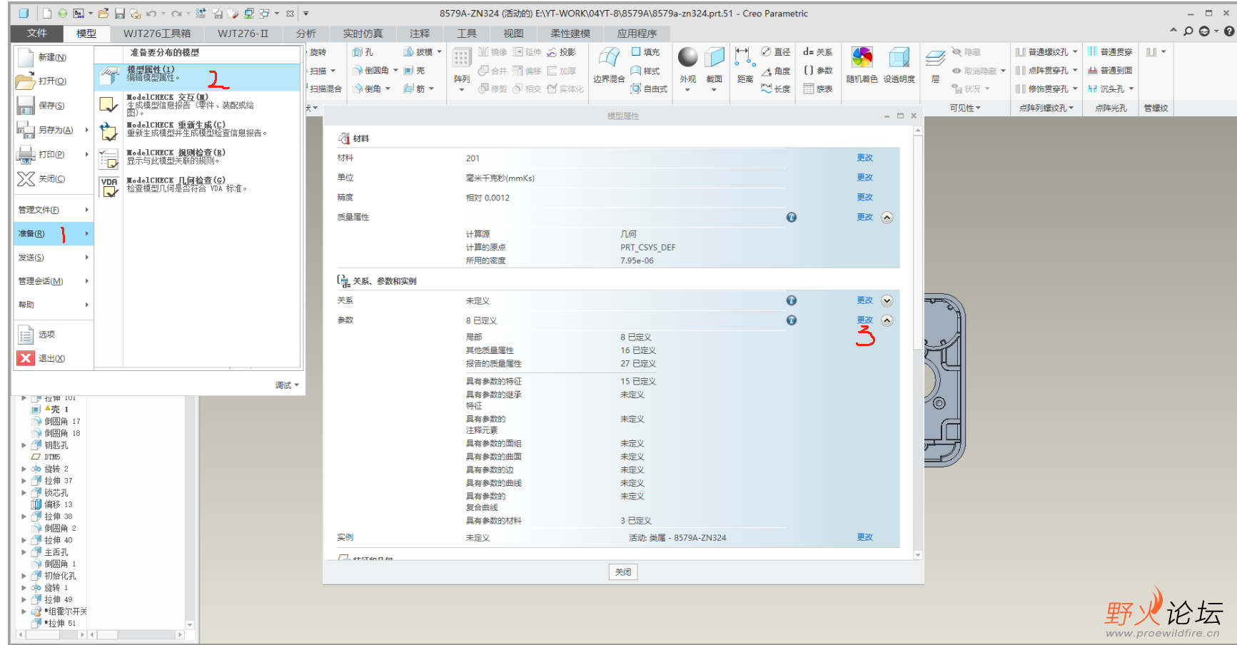

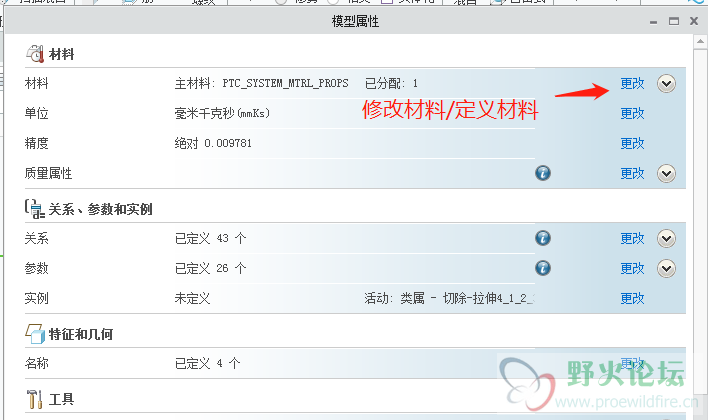

发表于 2021-8-17 11:08 | 显示全部楼层
密度我碰到过好几种,每次修改的方法都不太一样
常用的直接修改方法也是按你这个,但是有时候确实是修改不了,一般是到文件-准备-模型属性-修改材料-定义材料修改
这个有时候也修改不了,那么就到文件-准备-模型属性-质量属性里面材料定义直接修改具体数值。
还有碰到过一次怎么改都没用的,具体忘记了,暂时只碰到过一次。

发表于 2025-2-15 17:38 | 显示全部楼层
是陈杰模板,引起的。此操作同样适用于模板的模型
