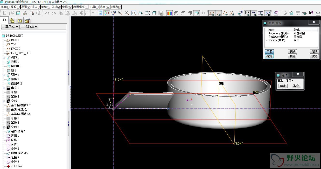

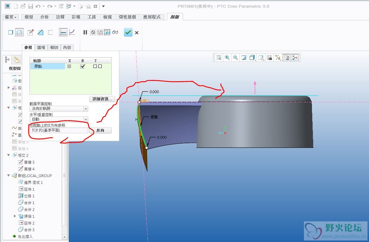

请问风扇叶片~外端要做垂直切除时,
Creo 扫描有 在起点上的方向参考,
但是想用Proe 画时(插入/扫描/曲面 功能)
没有 方向参考,
导致创建的曲面会贴着原曲面~
该如何做出跟Creo一样的的曲面呢?
但是公司是 ProE 2.0 呀呀呀~
(不能换新版,因为老板规定)
Creo有参考面可以选
Creo有参考面可以选
Creo有参考面可以选

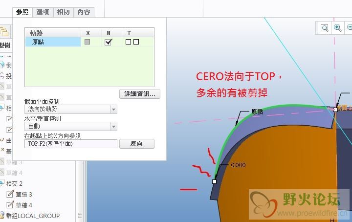

多餘的有被乖乖切掉
多余的有被乖乖切掉
多余的有被乖乖切掉
ProE 找不到选项
ProE 找不到选项
ProE 找不到选项

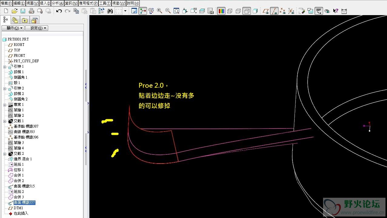

ProE 贴合
ProE 贴合
ProE 贴合
