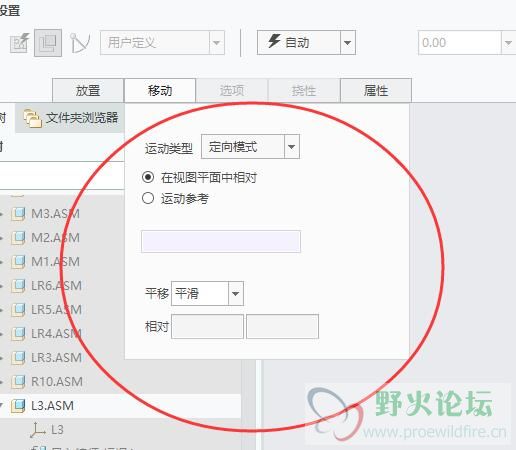

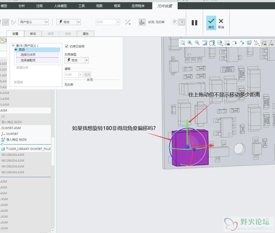

大家好,我想一下图中我想把这个零件往上移3mm,怎么移最方便?还有我想以这个零件中心旋转180度,移动里面的几个选项我玩了半天也玩不明白,求大神指点一下老弟。

放置里面,点装配项,然后点元件项,移动距离可以自己调整。我也刚学没多久

在组件里用装配,看你的截图的模型树也是装配的,找对应的基准面然后设置相应的距离就可以了。

可以在装配里面设置距离。这里操作比较麻烦一点。软件要能有个直观的距离确实好。

如果你不是装配,那么你图中,点平移,点移动方向面做参考,,,,选择你想移动的距离,鼠标左键点屏幕,移动
