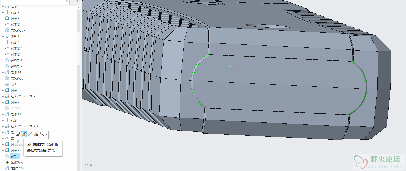

重新编缉定义特征时已经设置隐藏好的曲面怎么又自动显示出来了?图层里都是显示灰色和已经保存了图层的,各个大佬怎么解决?

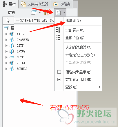

发表于 2021-6-16 08:46 | 显示全部楼层
兄弟,进图层,新建图层,然后选上要隐藏的面组,右键隐藏,然后右键保存,然后零件保存,下次打开就不出现了

 楼主| 发表于 2021-6-16 16:11 | 显示全部楼层
D路飞 发表于 2021-6-16 08:46
兄弟,进图层,新建图层,然后选上要隐藏的面组,右键隐藏,然后右键保存,然后零件保存,下次打开就不出现 ...

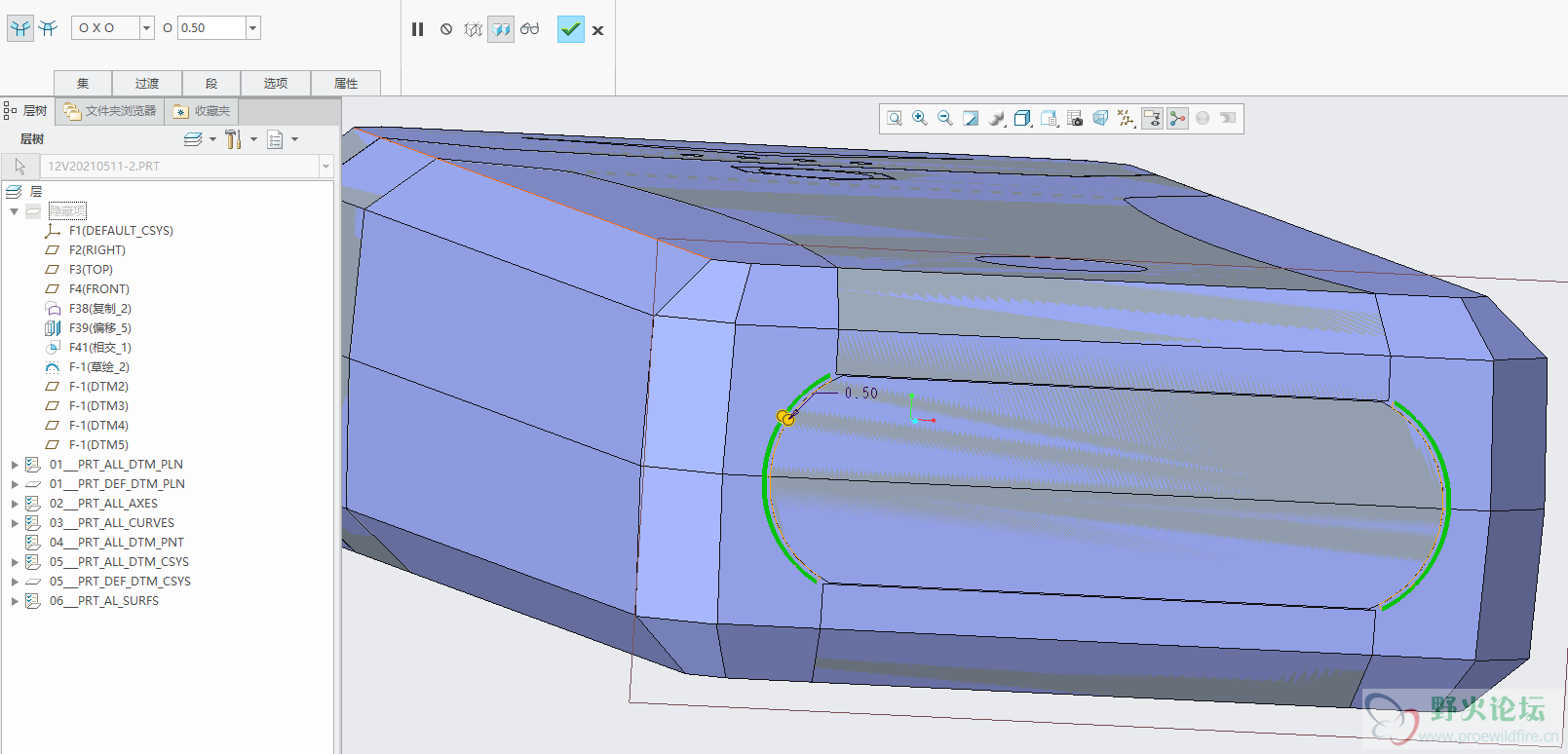

就是保存了隐藏图层还显示所以来问问,你看第3张图的图层部分,不知道什么原因
124
249
发表于 2021-7-13 09:17 | 显示全部楼层
你说的保存了还是会显示出来的,这情况我也经常遇到
可能是因为这个曲面或者特征并没有在图层树中/任意一个分组中。所以保存了图层显示状态也没用。
新建图层后再隐藏、保存图层状态是可以解决的。

发表于 2022-1-11 11:09 | 显示全部楼层
问题解决了吗?我也出现了,新建图层后再隐藏、保存图层状态也不行。

发表于 2022-1-11 13:47 | 显示全部楼层
建议隐藏面组,不要隐藏特征

发表于 2022-11-28 13:40 | 显示全部楼层
查一下是因为特征树里面组的原因吗?我之前也遇到这种情况,就是因为组的原因
