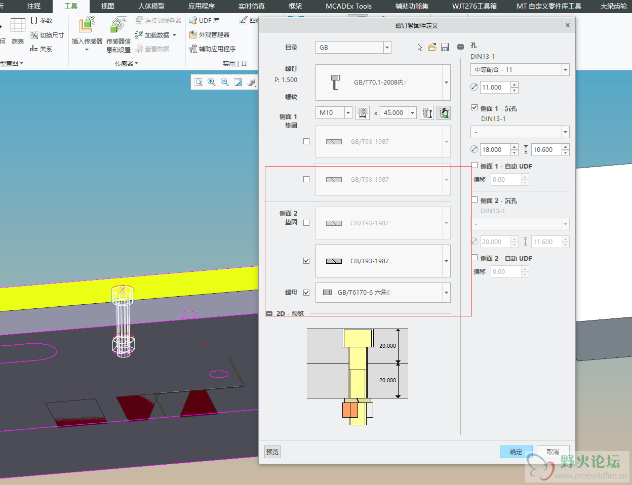

我现在用的那个intelligent fastener只能放螺钉和插销,没有单独放螺母的选项
以前proe5.0时候用的那个mon开头的那个有瀑布菜单的标准件库,不知道7.0还能不能用。但是那个有点麻烦,有没有新时代的标准件库和工具啊。
翻了很久的论坛了,没找到,求指点。

发表于 2021-5-19 16:28 | 显示全部楼层
ifx只要装配螺钉。   垫片,螺母都是可以选的,
当然要会用

 楼主| 发表于 2021-5-19 21:13 | 显示全部楼层
当然要会用
我的意思是,在已经有了的螺柱上单独装配一个螺母,而不是螺柱螺母一起装好,我在收拾别人的摊子,他没有装紧固件

发表于 2021-5-19 22:39 | 显示全部楼层
yellowqc 发表于 2021-5-19 21:13
我的意思是,在已经有了的螺柱上单独装配一个螺母,而不是螺柱螺母一起装好,我在收拾别人的摊子,他没有 ...
这个库我都很多了 都放在陈杰库下面 普通库 陈杰配置那种不错 不管你什么版本 放里面就行了 我分享过普通的库和AFX5.0的库
陈杰配置位置 库 D:\ptc\CreoWork5.0\library
链接:https://pan.baidu.com/s/1tk45bW4HIsjq4jOoZonihw
提取码:60m6
AFX5.0库 联系我吧
