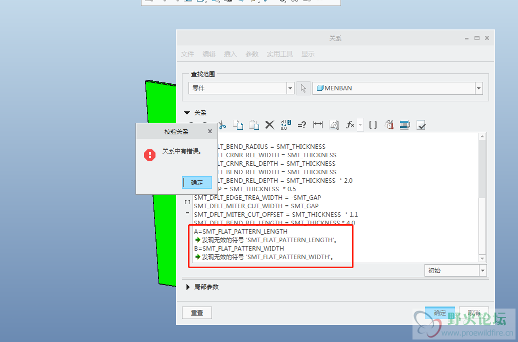

大致讲的是在钣金零件里增加参数A、B
然后直接增加关系(工具功能模块下面的命令)
A=SMT_FLAT_PATTERN_LENGTH
B=SMT_FLAT_PATTERN_WIDTH
就是在这时问题出现了,系统提示无效符号(指的是SMT_FLAT_PATTERN_LENGTH跟SMT_FLAT_PATTERN_WIDTH)
而后需要在平整状态之后选择A=插入参数
但是每个零件的展开尺寸参数代号都不一样无法做模板造成展开尺寸无法提取

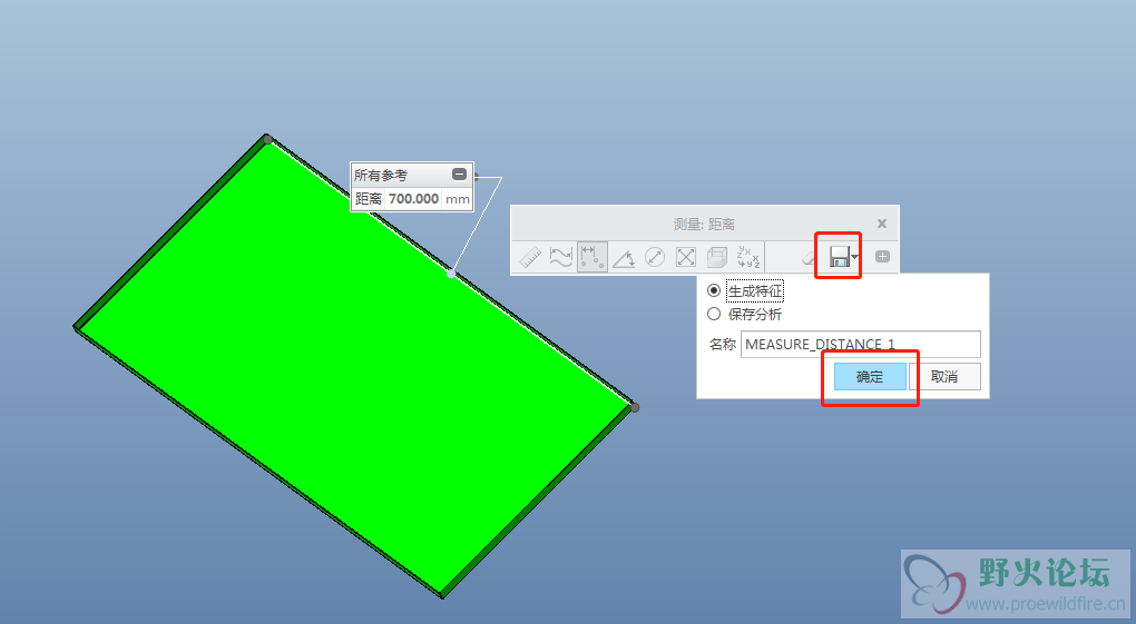

这个是用测量的方法加参数,方法为:展开后测量展开长度,保存测量值,改测量名字为L1,加参数C,加关系C=L1。
得到C值为展开长度值。

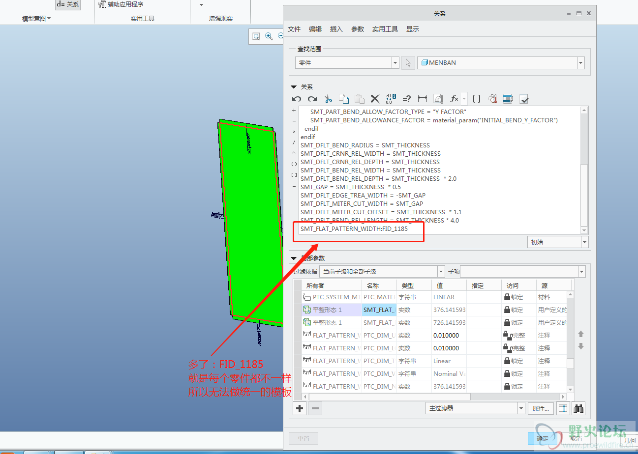

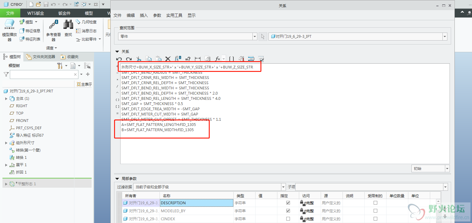

SMT_FLAT_PATTERN_LENGTH跟SMT_FLAT_PATTERN_WIDTH多了后缀
直接输入无效
直接输入无效
每个零件不一样,无法统一模板
每个零件不一样,无法统一模板
帖子2
帖子2
