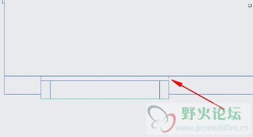

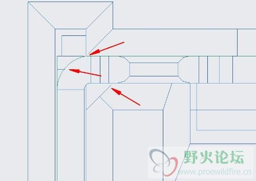

使用CREO4.0 3D转2D工程图时,总有些位置的C角和R角出现断线,没有连接起来,要怎么设置。

 楼主| 发表于 2021-5-7 07:41 | 显示全部楼层
f15200 发表于 2021-5-6 21:24
请上图示意
图片箭头处

发表于 2021-5-7 11:29 | 显示全部楼层
尝试变化一下相切边的显示模式

发表于 2021-5-7 12:44 | 显示全部楼层
打印出来,看是否真的断了

发表于 2021-5-21 11:46 | 显示全部楼层
转出来也是断的,在工程图放大看也一样的,估计是软件原因,我的5.0也是会断,
