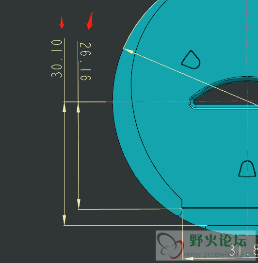

问下,为什么两条同样的标注文字方向就是不一样? 我改变了 先后顺序也没用。
中间那条线是 草绘模式下画的,不知道有没有影响。一个在左边 一个在右边 无法理解。

发表于 2021-4-23 22:38 | 显示全部楼层
26.16尺寸线向右拉一点试试
 楼主| 发表于 2021-4-23 23:49 | 显示全部楼层
zhiget 发表于 2021-4-23 22:38
26.16尺寸线向右拉一点试试
没有用哦。字的方向还是反的。

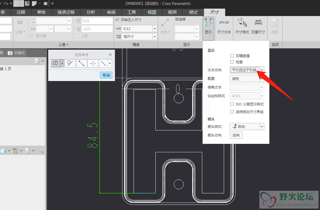

发表于 2021-4-24 14:03 | 显示全部楼层
点击你的尺寸,然后点击图中的显示选项,里面有个(文本方向),可以选择你想要的方向

 楼主| 发表于 2021-4-25 10:28 | 显示全部楼层
这几个选项 只能让文字从尺寸线的上面移到下面。并不能改变文字的顺序,即 从右往左表示哦。
