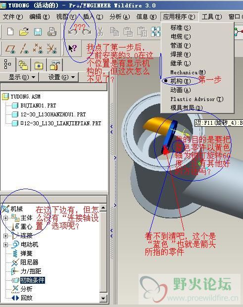

为什么没有机构选项呢?
请看附件图所显示~

发表于 2009-1-11 19:46 | 显示全部楼层
点左下角那个窗口中的连接前面的加号,然后选中连接轴,右键编辑定义

 楼主| 发表于 2009-1-12 15:21 | 显示全部楼层
谢谢老大~
这个问题解决了
3.0的用的真的很不习惯~一不留意很小很简单的一个问题都把人给困在里边出不来~
原来是换了个名字:连接轴--)接头的旋转轴
换了汤就停在那了。。。。看来要多多下功夫了~~
