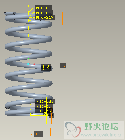

发表于 2021-4-15 12:05 | 显示全部楼层 |阅读模式
有高手可以指点下,如何对多节距的弹簧进行绕性装配,关系式怎么写。附上附件弹簧零件 AE1EB637-F6D4-477e-80DE-DFA5A8E99094.png

发表于 2021-4-15 12:30 | 显示全部楼层
柔性装配只要改总长就好了,你的螺距随说着总长变化,圈数不变

 楼主| 发表于 2021-4-15 12:32 | 显示全部楼层
关系式怎么写,节距不变的话,可以节距=总长/圈数。现在多节距不知怎么处理了

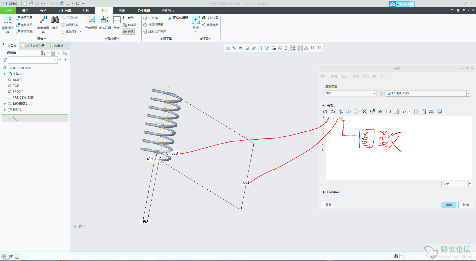

发表于 2021-4-15 15:29 | 显示全部楼层
挠性对话框中的尺寸选项卡里面的方法选“距离”

发表于 2021-4-15 21:37 | 显示全部楼层
绘图步骤见图片1,我是用7.0画的,如有问题可以提出并解答

 楼主| 发表于 2021-4-16 08:24 | 显示全部楼层
谢谢你的热心,相同节距的弹簧绕性装配我会,求助的是多节距的弹簧的绕性装配,那个关系式不会写

 楼主| 发表于 2021-4-16 08:25 | 显示全部楼层
弹簧绕性装配选距离已知晓,就是不知道怎么对多间距弹簧的关系式做出定义

 楼主| 发表于 2021-4-16 16:18 | 显示全部楼层
找了论坛所有的弹簧绕性装配教程,都没有详细介绍如何对多间距弹簧的。自己摸索貌似成功了。
有空把思路上传下。
