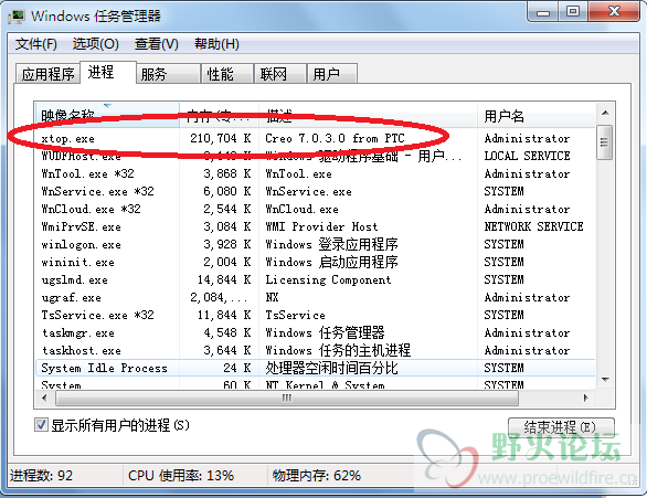

发表于 2021-4-1 09:31 | 显示全部楼层 |阅读模式
论坛里下了安装版的Creo 7.0 打不开,双击后就没反应了,后来下了免安装版,按流程操作后,也一样双击后没反映了,也没放中文目录呀,咋回事?电脑里的Creo 2.0正常用。

发表于 2021-4-1 10:51 | 显示全部楼层
再确认一下,是否破解了。即把破解文件复制到你将电脑中按要求的相关位置。将Creo进程全部关闭,在打开,看有什么提示。

 楼主| 发表于 2021-4-6 07:43 | 显示全部楼层
2475413890 发表于 2021-4-1 10:51
再确认一下,是否破解了。即把破解文件复制到你将电脑中按要求的相关位置。将Creo进程全部关闭,在打开,看 ...
没有这个进程

 楼主| 发表于 2021-7-29 11:04 | 显示全部楼层
yehuo886 发表于 2021-5-6 11:53
这个绿色免安装有成功的么?
有人说是字体文件的问题。所以我进入安全模式,把字体文件夹(我是把字体文件夹放到D盘的)重命名,以达到进入系统后不加载自己安装的字体的目的。结果可以了。
