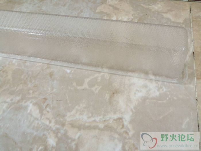

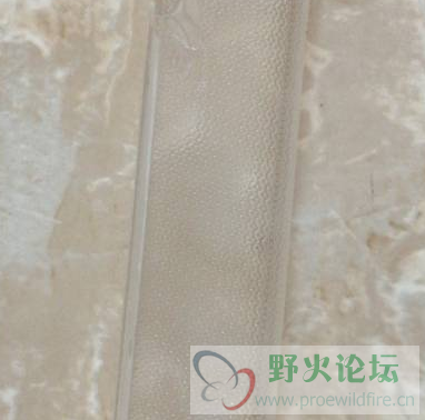

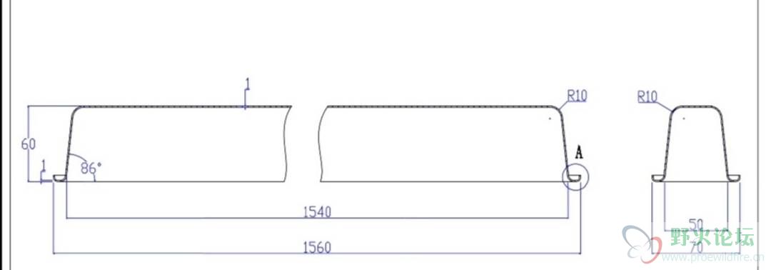

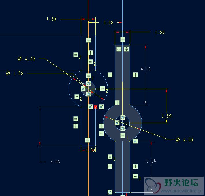

[求助] 这种盒子里面填满图型怎么做
发表于 2021-3-30 12:16 | 显示全部楼层 |阅读模式
悬赏45金钱未解决
QQ图片20210330121639.png QQ图片20210330121457.png [attachimg]257393[/attachimg],填满盒子内部,高起1mm

发表于 2021-3-30 12:27 | 显示全部楼层
这种一般不画出来的吧....晒纹出来的哇

发表于 2021-3-30 13:41 | 显示全部楼层
益新纹板,百度搜下

发表于 2021-5-26 11:24 | 显示全部楼层
一般是在模具上晒的纹路,晒纹的时候和模具厂确认就可以了,不用画上去产品的;如果非要画的话你试一下填充阵列,但是平面与侧边可能会接合有问题,可以尝试一下
