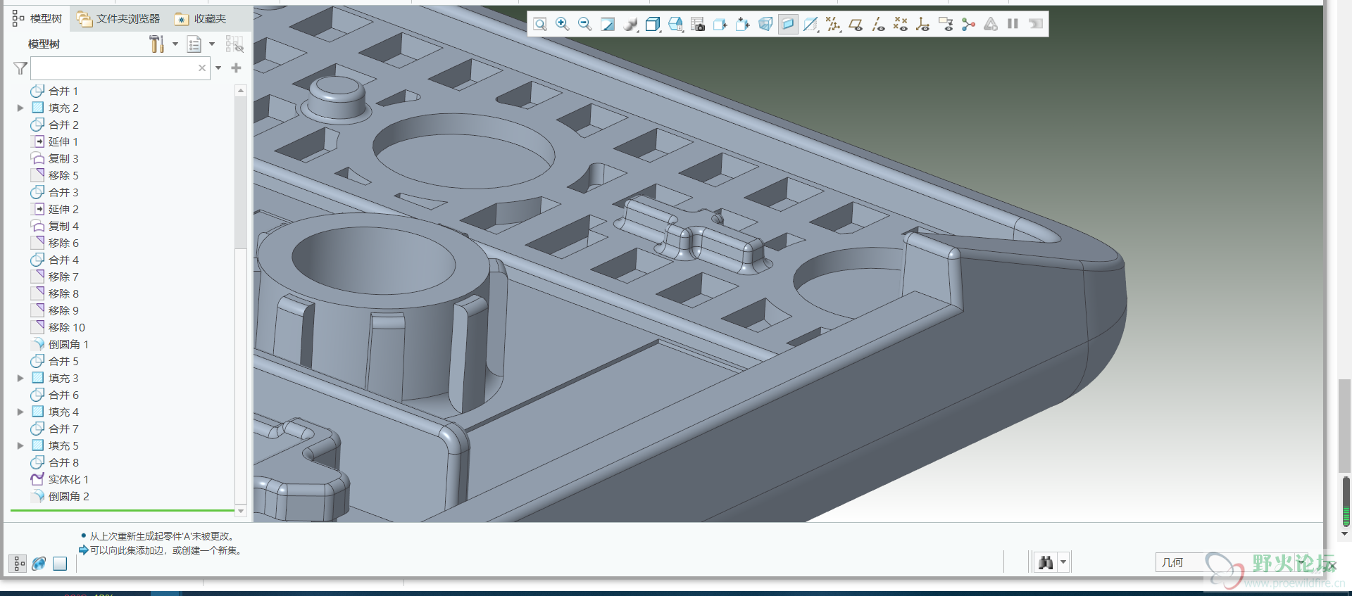

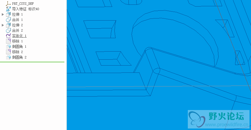

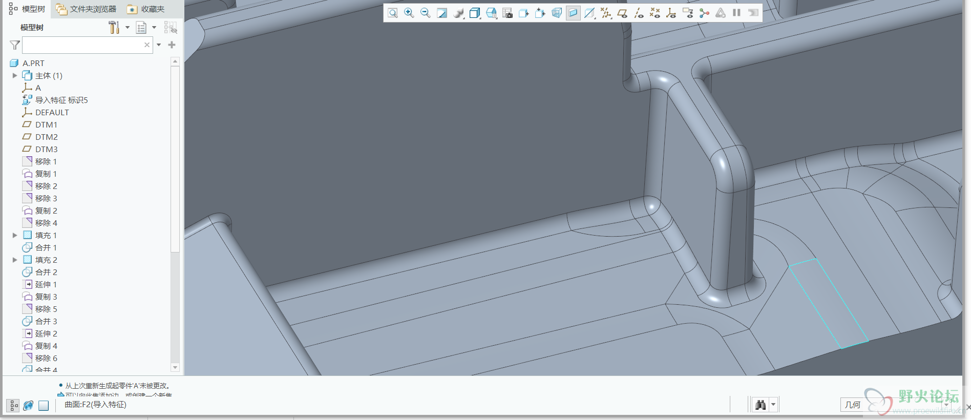

[已解决] 一个三角面的补面方案

 楼主| 发表于 2021-3-27 16:06 | 显示全部楼层
zhouzhouag 发表于 2021-3-26 22:18
ok了,在idd模式下删除破面,处理下线条,在退出idd,然后再零件状态下,用造型面补回就可以了。没什么难的 ...
能详细截个图看下操作步骤吗?我IDD删除这个三角面,边界混合要不就是混合不了,要不还是有间隙(绿色线)。
318
376
 楼主| 发表于 2021-3-27 16:08 | 显示全部楼层
nhct1993 发表于 2021-3-27 15:53
这个没必要做曲面,直接修复就可以,或者选中曲面做匹配也行
间隙大直接修复不了呢。另外你说的曲面匹配是什么操作原理啊?
147
303
发表于 2021-3-27 16:24 | 显示全部楼层
做拉伸去合并也是一个方法
908
1085
发表于 2021-3-27 17:33 | 显示全部楼层
jxloster 发表于 2021-3-27 16:06
能详细截个图看下操作步骤吗?我IDD删除这个三角面,边界混合要不就是混合不了,要不还是有间隙(绿色线 ...
不行就将附近的面删了,或者样式做线切,主要是破面附近的面都有问题。在零件模式下搞。
318
376
 楼主| 发表于 2021-3-28 09:35 | 显示全部楼层
nhct1993 发表于 2021-3-27 16:13
选中破损面和周围曲面 匹配修复
点赞!我也不想搞外观设计,这个方法最简单。所以对这种破面还是希望能够一键搞定。外部来的有破面的3D最好能自动修复了。
80
96
发表于 2021-3-30 09:29 | 显示全部楼层
拉面合并把坏的切了!删除面就好了
216
271
发表于 2021-4-2 16:52 | 显示全部楼层
不会用IDD模式。。我居然花了这么多步才搞定。。看来需要补课了
318
376
 楼主| 发表于 2021-4-2 20:08 | 显示全部楼层
也是高手了。这种破面相当麻烦还是用IDD省事点,用造型来建面麻烦。据说SOLIDWORKS好处理点不知道真假。
发表于 2021-4-13 17:10 | 显示全部楼层
很简单
153
189
发表于 2021-5-5 19:17 | 显示全部楼层
nhct1993 发表于 2021-3-26 20:12
选中破损面和周围曲面 匹配修复
原来还有这个,涨姿势了
