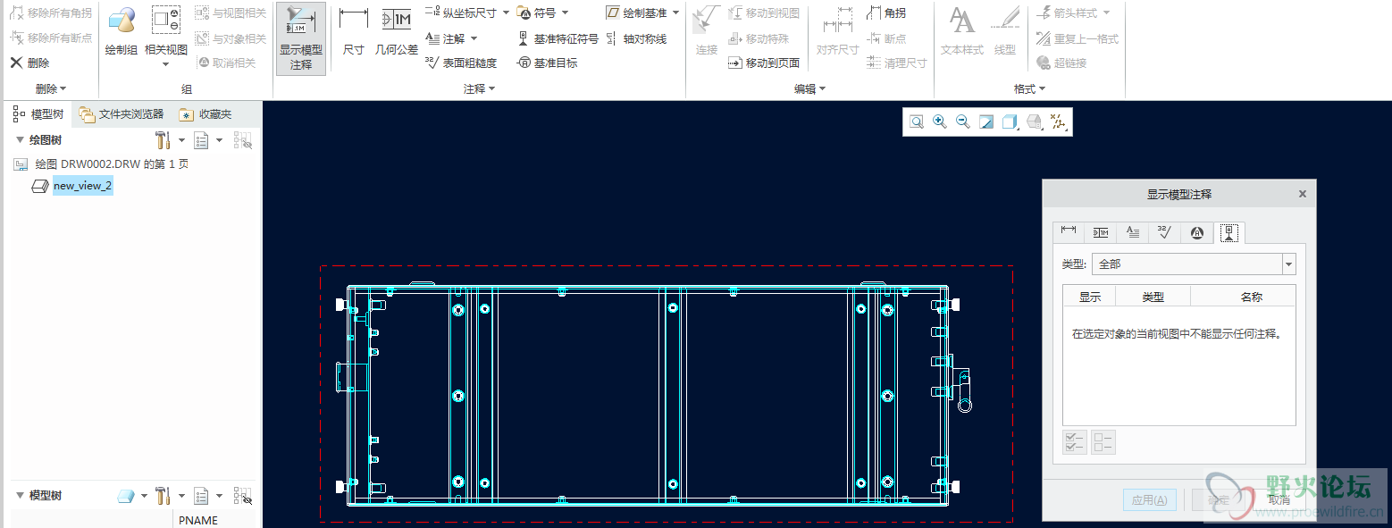

发表于 2021-3-25 10:37 | 显示全部楼层 |阅读模式
悬赏30金钱已解决
组件模式下创建工程图无法自动显示中心线注释,谁知道这个怎么弄,这要是不能自动显示中心线,这中心线要画一天

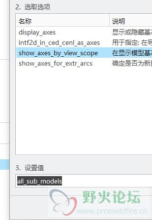

show_axes_by_view_scope all_sub_models

liulin_ch 发表于 2021-3-25 12:01
config
没有复制加上即可
可以了,有点牛
