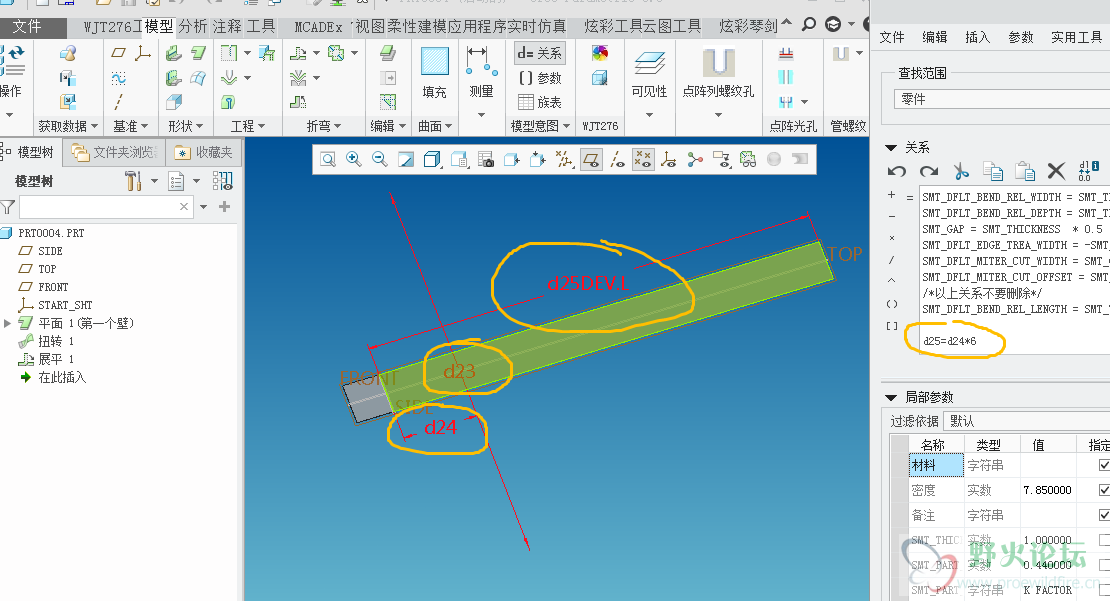

发表于 2021-4-7 22:19 | 显示全部楼层
扭转展平还不行?那要什么?要准确的话,自己找找相关螺旋叶片展开计算公式。
把展开参数写进去 点扭转编辑尺寸 扭转长度 扭转角度 扭转展开 3个参数自己写好 那么以后就按公式展开 我大致乱写一个 没去查公式 你自己找找吧
