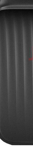

发表于 2021-2-21 16:41 | 显示全部楼层 |阅读模式
弄了好久没弄出来,各位大神帮忙看看
118
137

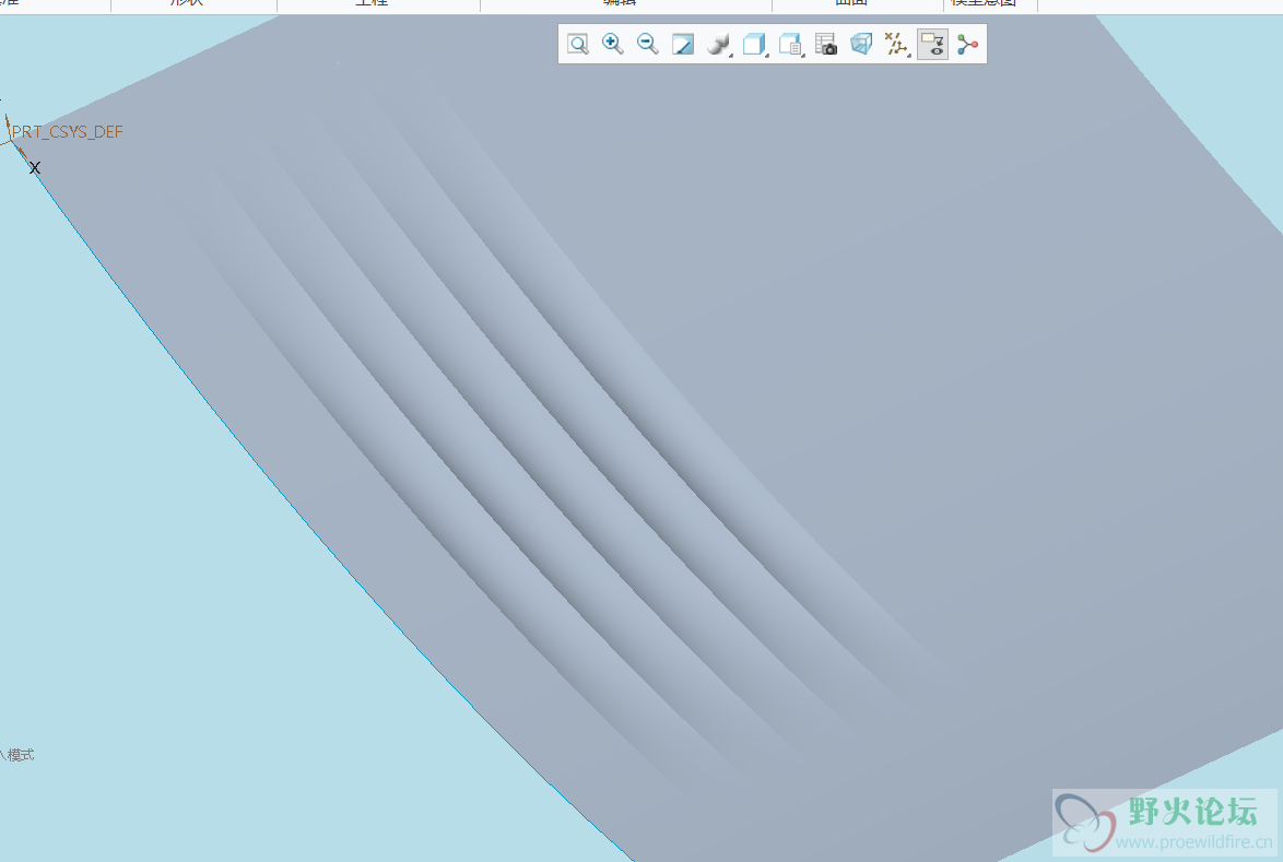

发表于 2021-2-21 22:22 | 显示全部楼层
这是最简单的渐消失面,以此为关键字搜索下,教程很多。
101
214
发表于 2021-2-22 08:38 | 显示全部楼层
abs+sin函数就能出来了
688
838

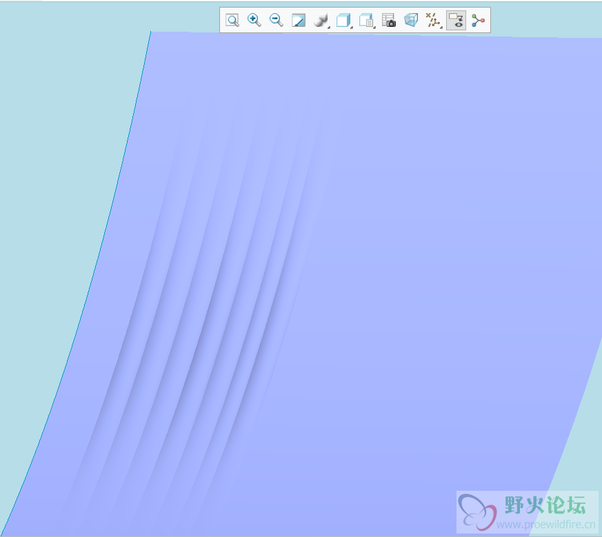

发表于 2021-2-22 14:53 | 显示全部楼层
大面做出来,渐消面哪里开始裁哪里,再做线边界

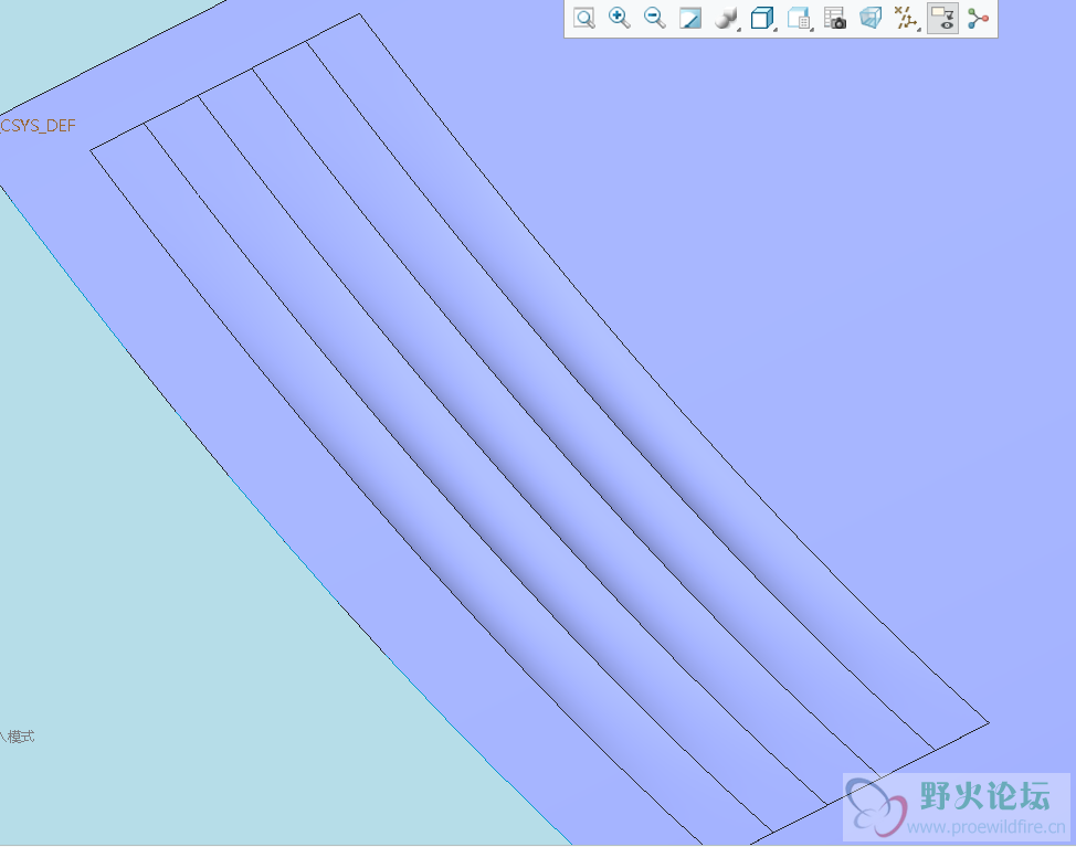

发表于 2021-2-22 15:33 | 显示全部楼层
这样?
prt0001.prt.rar
53.16 KB, 下载次数: 39
