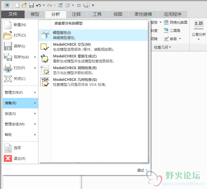

画好的3D图,发现整体大了一圈,能整体缩小吗
缩小到60%的尺寸

准备-模型属性- 收缩 按比例 就可以了

点击模型选项卡下的操作按钮,点击缩放模型,就可以对模型进行任意缩放。

模型属性缩放

操作--缩放模型-输入比例,回车就搞定
