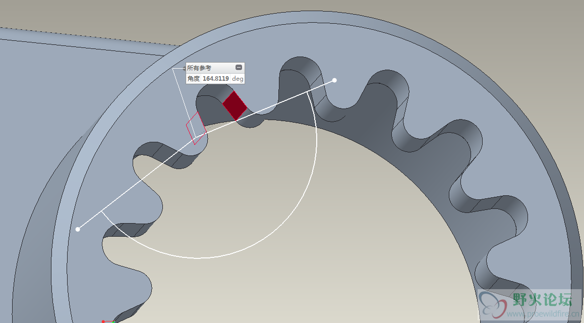

我想测这个角度,应该怎么调整

发表于 2021-2-7 13:22 | 显示全部楼层
你这不是测出来了吗?

发表于 2021-2-7 13:39 | 显示全部楼层
工程图里面测量也可以的!

 楼主| 发表于 2021-2-7 14:52 | 显示全部楼层
15286849326 发表于 2021-2-7 13:22
你这不是测出来了吗?
我想直接看那个小面的角度,现在这个还得用180减一下

发表于 2021-2-8 04:26 | 显示全部楼层
测量框后面有个+号,点击下面角度,选补角

 楼主| 发表于 2021-2-8 08:40 | 显示全部楼层
感谢指导
发表于 2021-2-8 09:31 | 显示全部楼层
我的方法一般是进入草绘然后投影出来,在用草绘中的标注来测量

发表于 2025-1-9 08:10 | 显示全部楼层
选择补角!
