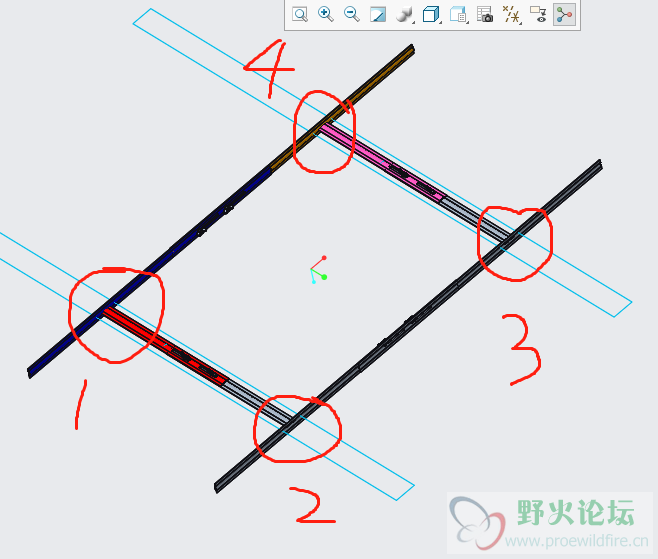

发表于 2021-2-6 15:30 | 显示全部楼层 |阅读模式
我是想做个可以调整大小的框架,开始加的条件不够,拖动3的时候,1和4可以跟着伸长和缩短,拖动4或者1也可以使3伸长和缩短,2只随着1的灰色部分左右滑动,后来我给4加了一个装配集,使4的蓝色部分和2的红色部分关联,就只能2和3伸缩了,1和4就不能伸缩了。
各位大神给看看,应该怎么约束才能使这个组件两个方向都可以伸缩呢?
源文件我也上传了,版本creo4.0,先感谢大神帮忙。
新建文件夹.zip

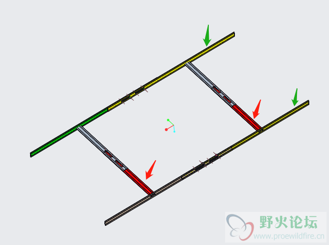

发表于 2021-2-7 09:10 | 显示全部楼层
看了一下你的装配图,在组件的布局上不合理,建议你重新布局一下!分4个大组件,组件里面的零件装配好再往总装里面装!

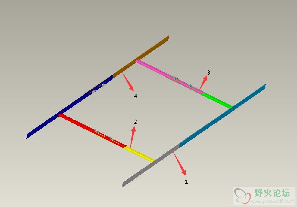

673
833
 楼主| 发表于 2021-2-7 09:15 | 显示全部楼层
15286849326 发表于 2021-2-7 09:10
看了一下你的装配图,在组件的布局上不合理,建议你重新布局一下!分4个大组件,组件里面的零件装配好再往 ...
谢谢您的解答,我其实也是做了组件后再装配成大组件,而且是做了两个,我的主要是问题是装配条件不合适,达不到我想要的要整个组件可以平面的X轴和Y轴方向拉长和缩短。

发表于 2021-2-7 19:17 | 显示全部楼层
简单弄了一下,发给你看一下!你的装配约束有问题!图中的箭头指的零件装配的时候要同步,不能单独装!
11111.rar (445.33 KB, 下载次数: 1)
111112.rar (312.36 KB, 下载次数: 3)

 楼主| 发表于 2021-2-8 09:56 | 显示全部楼层
十分感谢,我研究了一下您的做法,让我了解到了滑块连接,我是在用的过程中学习,原来没用过滑块就不怎么了解
