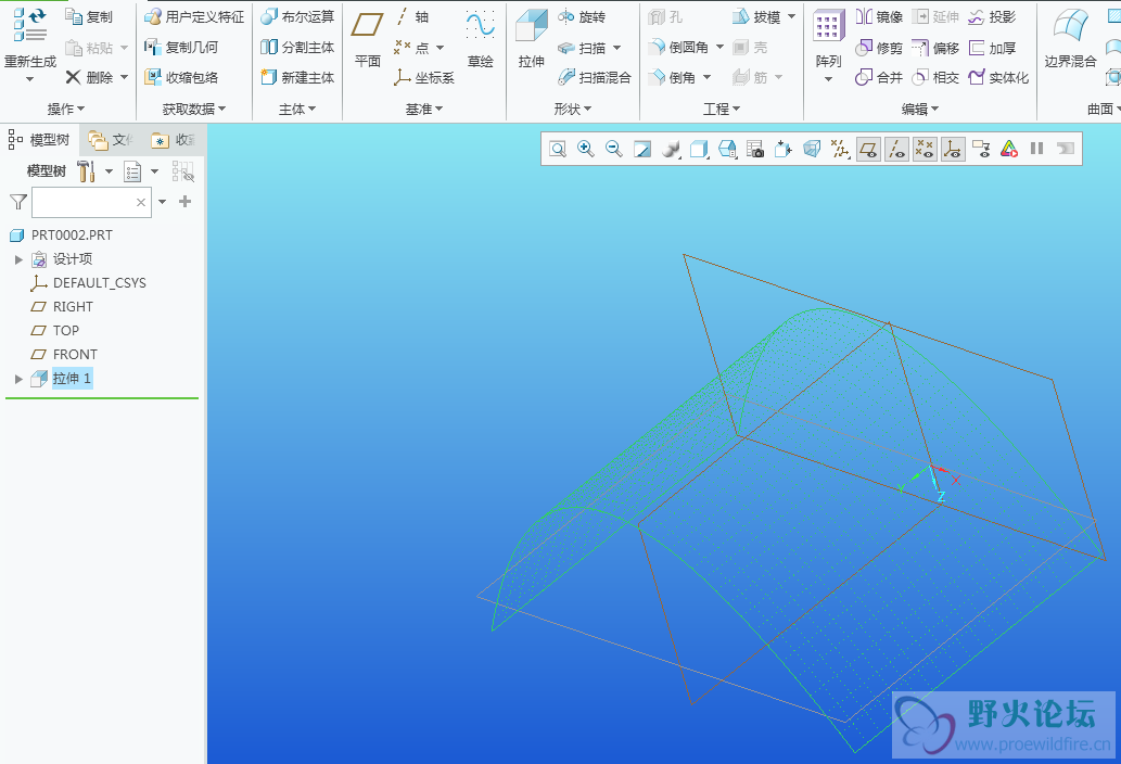

如图,拉伸只显示实体,不显示曲面,怎么设置?求解求解!!!

问题已经解决,在选项里显示曲面特征,但是每次重启软件后都要再选一次比较麻烦,求解

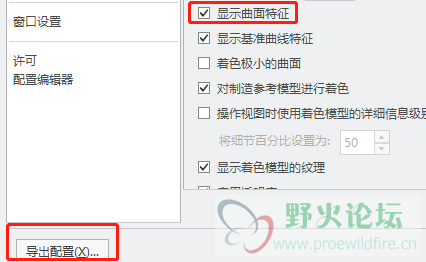

曲面特征默认是显示的。你自己找找你的配置文件是否有以下配置,删除即可。
shade_surface_feat no

看图,设置后可以导出配置,也可以在配置文件中取消曲面隐藏,楼上已发
