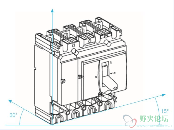

发表于 2021-1-26 23:18 | 显示全部楼层 |阅读模式
怎么生成如下视图

发表于 2021-1-27 08:25 | 显示全部楼层
定向视图

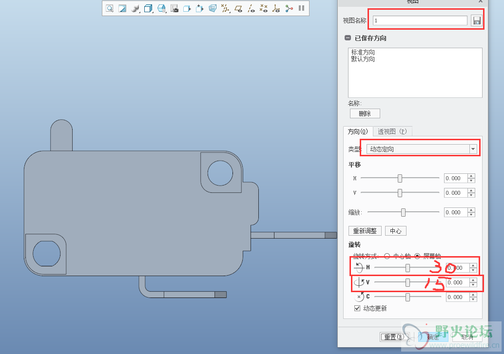

发表于 2021-1-27 08:34 | 显示全部楼层
在视图重定向里面设置,在动态定向下,如图,最后记得保存视图。

发表于 2021-1-27 08:41 | 显示全部楼层
塑壳断路器,同行啊

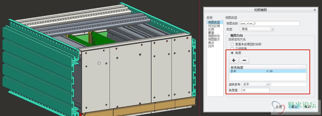

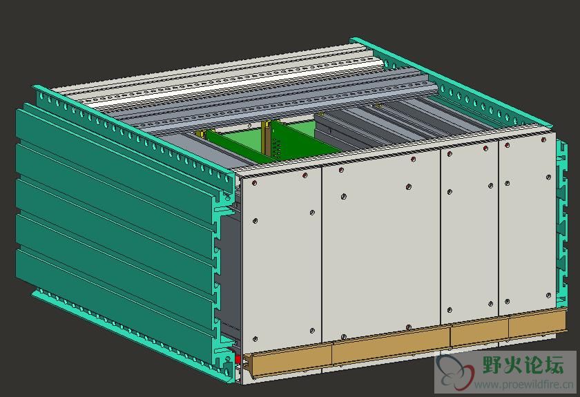

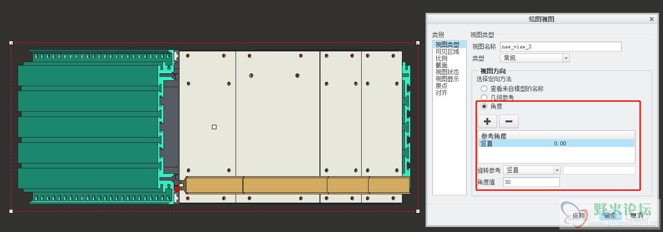

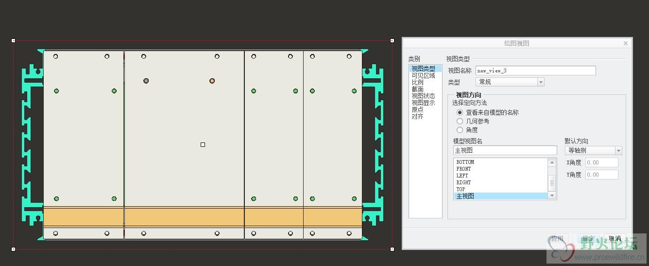

这个视图其实是正二等轴测图!刚刚摸索了一下,可以参考以下方法吧:
第一步设置主视图
第一步设置主视图
第二步设置竖直方向旋转
第二步设置竖直方向旋转
第三步设置水平方向旋转
第三步设置水平方向旋转
最后的样子
最后的样子
