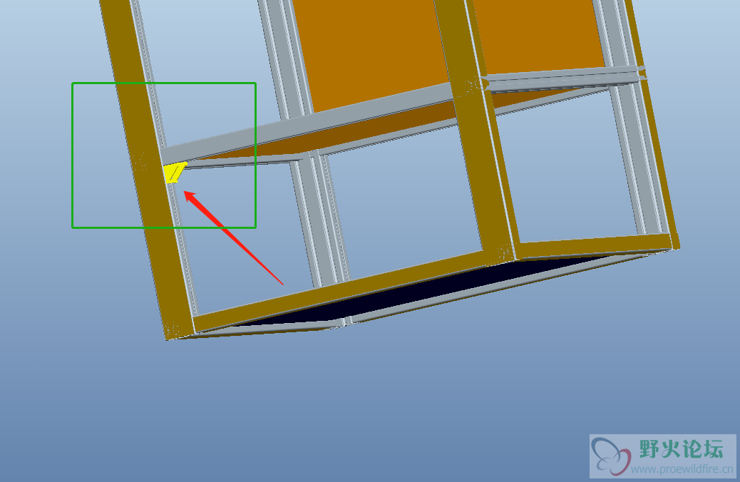

大神们  最近做了一个铝型材结构  要用到很多角件   如图 7be31077022ad62823a9a3188d21c48.png    由于是立方体,所以用到很多角件,所以想咨询大神有提高装配效率的方法吗?表阵列太复杂  点阵列不行   镜像装配 不灵活    结构稍一更改  就都乱了  大家有什么好的方法吗?我是用的骨架作图  用什么方法   既能提高装配效率   又能随着骨架而变化  求助各位高手了

afx

嗯嗯  用的proe  叫做efx    高版本中叫做afx   proe中有这个功能吗?

AFX‼

复制,粘贴,直接选装配基准

用重复装配试试

重复不行吗?

行 还是不够简便
