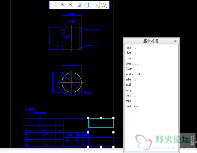

各位大神请赐教:
                          小弟我在网上找了个工程图模版,但标题栏被参数化了,我想改为直接能输入的???

一般公司里面的模板会把标题栏参数化,这样就建立了模型和图纸之间的关系。
如果你想直接输入,那就删掉参数好了。

发表于 2021-1-19 15:54 | 显示全部楼层
在模板里面改,你导入零件了,就已经建立链接了,就改不了模板了

发表于 2021-1-20 16:04 | 显示全部楼层
点右键,属性,就可以了

发表于 2021-1-20 17:54 | 显示全部楼层
用带参数的工程图模板新建工程图, 如果零件内没有对应的参数定义,
貌似有弹出输入框的,感觉与CAD内标题栏采用的属性块差不多。
输入完了,感觉不满意还可以修改的。

发表于 2021-1-27 01:05 | 显示全部楼层
貌似有弹出输入框的,感觉与CAD内标题 ...
有参数值的会直接调用!零件里没有参数的时候创建工程图的第一时间会在屏幕中上方提示你输入值!这个值可以随意输入 字符号 汉字!当然这些参数值是代表啥等于啥也只有模板创建人自己最清楚!所以楼主就不会用了
