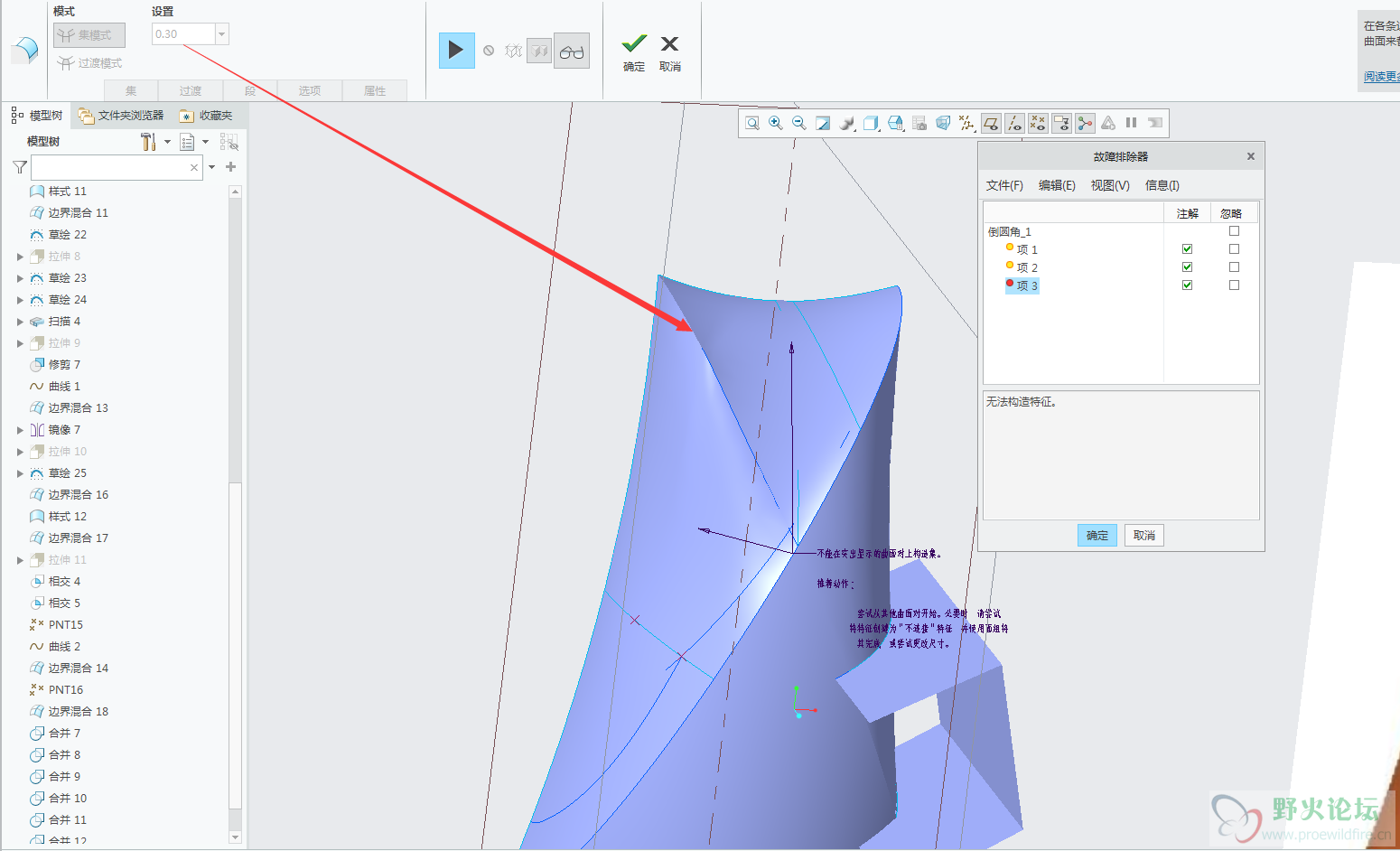

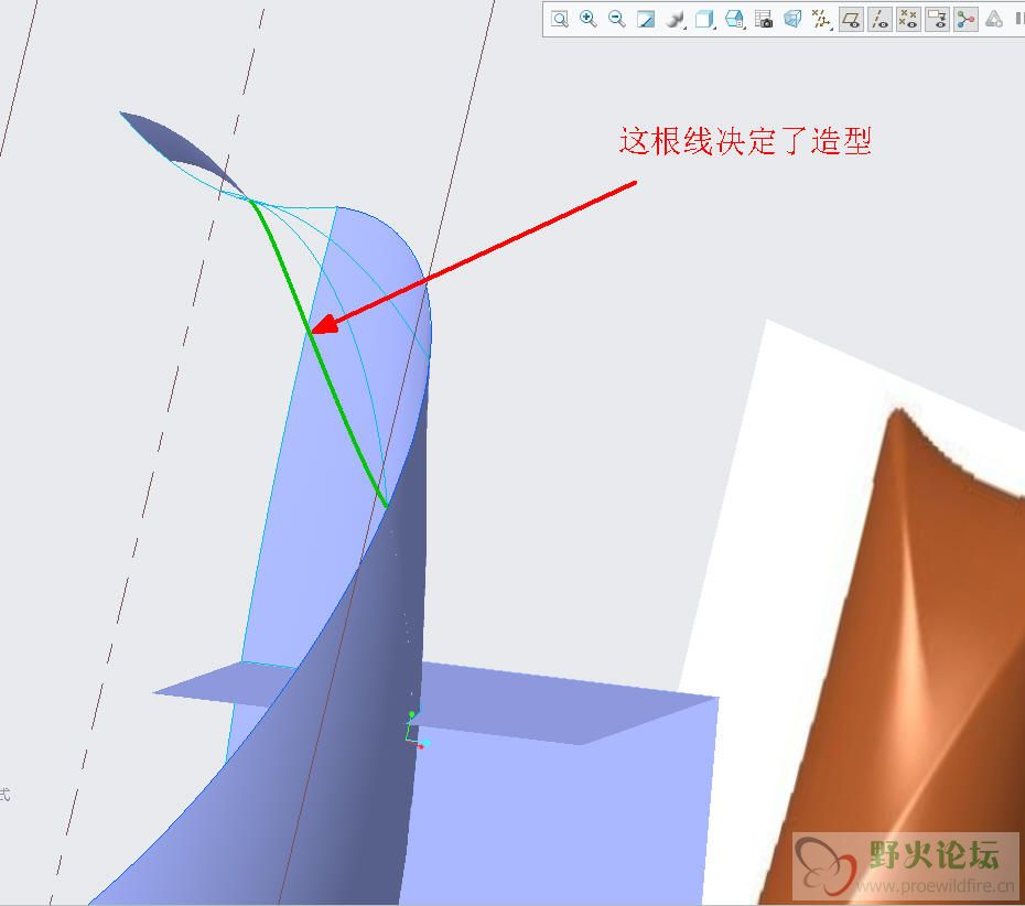

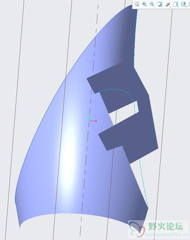

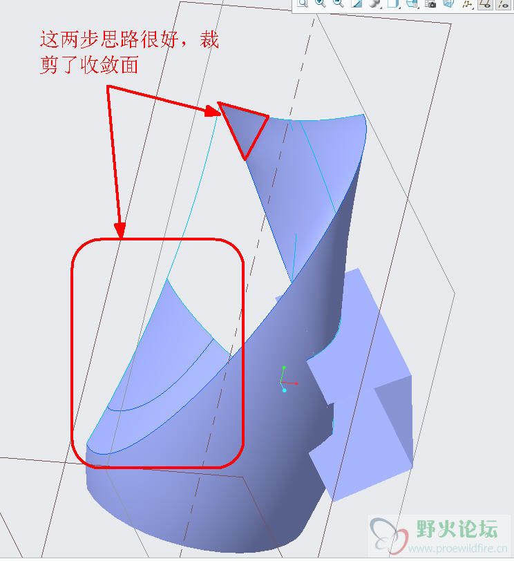

链接附上   用的Creo4.0
附件帮你上传了。特意看了一下步骤,前面两个侧面补的比我好一点。然后是我在那个补不好的地方你是重新架了根线去控制形状。但我的是因为那里有圆角所以不太好控制面的走势。你的直接绕过了圆角部分,要是能再做出圆角部分就更好了
就是这个圆角特征无法倒出来
就是这个圆角特征无法倒出来
这步操作很好的控制了那里收敛还有形状的问题
形状控制的也很不错
形状控制的也很不错
你的这种补面方法可以比较好的控制曲线
你的这种补面方法可以比较好的控制曲线

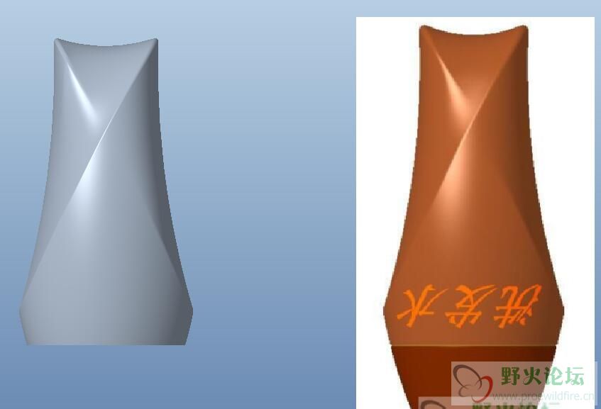

 楼主| 发表于 2021-1-19 10:00 | 显示全部楼层
yellowqc 发表于 2021-1-19 08:34
面可以缝出来,但是那些隆起的边线不能倒角不圆润
大致方向是对的。但是需要做出两个渐消的效果还有圆角

 楼主| 发表于 2021-1-19 12:41 | 显示全部楼层
yellowqc 发表于 2021-1-19 11:45
我还以为中间是要连起来,你找人帮忙呢
出题目可还行
一个练习题。需要做出它的外形形状
