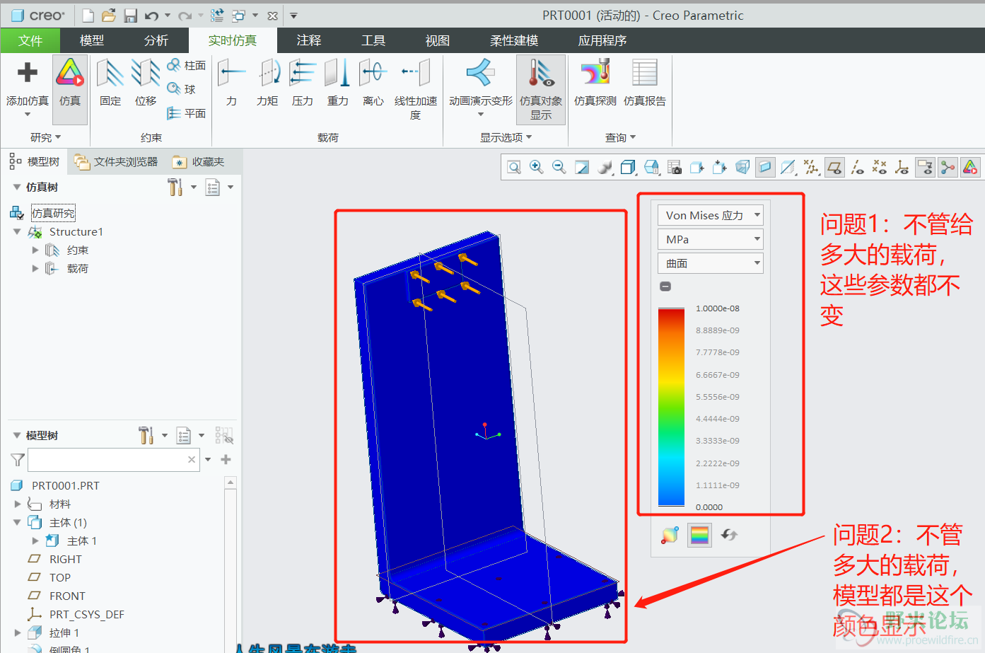

发表于 2020-12-12 21:42 | 显示全部楼层 |阅读模式
悬赏10金钱未解决
显示的参数一直不变,不管给多大的载荷,颜色一直是蓝色显示,向大神求解!谢谢[attachimg]

发表于 2020-12-13 09:37 | 显示全部楼层
看你的电脑硬件是否符合软件要求?

 楼主| 发表于 2020-12-14 10:19 | 显示全部楼层
显卡是RTX2060
205
243
发表于 2020-12-14 10:34 | 显示全部楼层
家庭版不支持的
205
243
发表于 2020-12-14 10:35 | 显示全部楼层
或者更新显卡驱动试下,不过感觉还是你的系统问题

 楼主| 发表于 2020-12-16 20:08 | 显示全部楼层
模流分析没问题,流体还没试过

发表于 2021-3-14 11:04 | 显示全部楼层
我也是2060的显卡,也是这个问题,楼主解决了吗
126
169
发表于 2021-12-29 10:47 | 显示全部楼层
这个好像是Creo simulate live 官方支持帕斯卡架构显卡,2060是图灵架构,GTX系列与P系列是帕斯卡架构,让你换旧显卡,不过感觉没道理,新一代居然不兼容旧的嘛?(没遇到过,个人推测)
