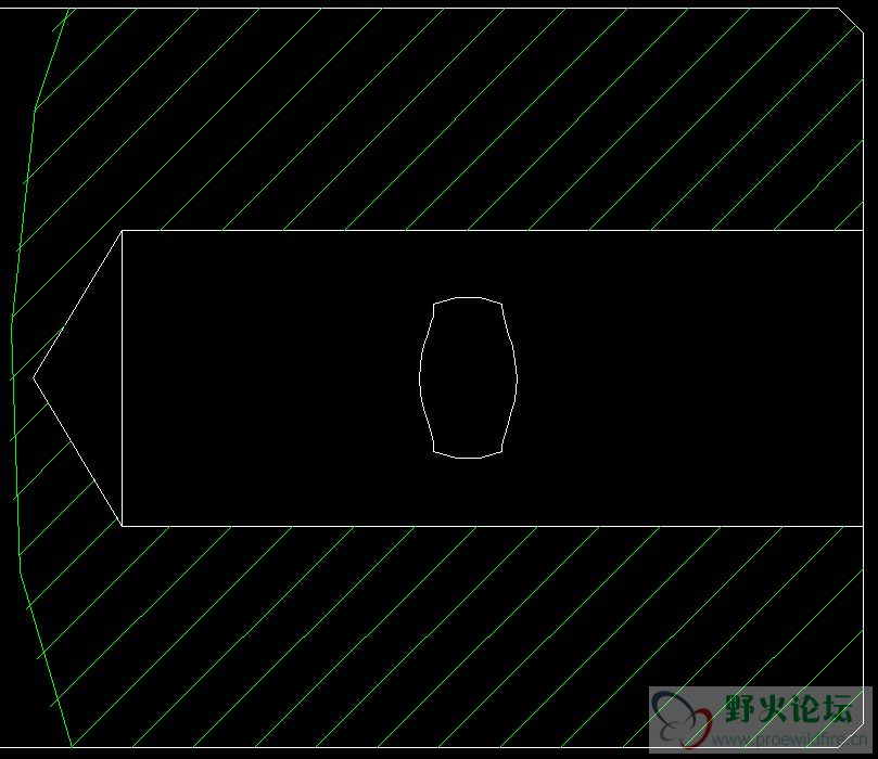

求助大神,我在工程图对轴一端进行局部剖,然后转到cad中打开发现局部剖切线超出了边界线,而且边界线在cad中是多段线而不是样条曲线,请问怎么设置或配置指令来使转到cad中的局部剖切线不超出边界,而且边界线在cad中为样条曲线。

发表于 2020-12-7 17:37 | 显示全部楼层
cad里再生一下

 楼主| 发表于 2020-12-7 17:44 | 显示全部楼层
没用的,试过了

发表于 2020-12-7 17:57 | 显示全部楼层
显示问题!重新再生一下就可以了。

 楼主| 发表于 2020-12-8 09:00 | 显示全部楼层
lmwnb1984 发表于 2020-12-7 17:57
显示问题!重新再生一下就可以了。
不是显示问题,再生都没用,在cad中我把它炸开后还是发现剖切线超出界线,您可以随便局部剖切个图转到CAD中看看,

 楼主| 发表于 2020-12-8 09:02 | 显示全部楼层
jiejing219 发表于 2020-12-7 18:42
更新参数和属性文字大小
更新参数?CAD需要更新什么参数啊?局部剖切视图与文字大小没关系吧,而且我把剖视图炸开成线条后还是超出边界线。

发表于 2020-12-8 09:23 | 显示全部楼层
输入re再回车重新生成
或者输入OP-回车-显示精度-修改圆弧和圆的平滑度(默认1000,把数改大就可以)-应用-肯定

 楼主| 发表于 2020-12-8 09:37 | 显示全部楼层
萌小江 发表于 2020-12-8 09:23
输入re再回车重新生成
或者输入OP-回车-显示精度-修改圆弧和圆的平滑度(默认1000,把数改大就可以)-应用 ...
你好,以上回复的两个帖子都已经说过来,re重新生成不管用,我用x命令把局部剖视图分解为线后发现剖切线还是超出边界线,从creo转入cad发现局部剖视图的边界线并不是样条曲线和圆弧,而是由多条直线段串联起来的多段线,您说的OP指令适合圆弧和圆的显示精度问题,我这个问题并不是显示精度问题,而是实实在在的图形线条超出边界了。

发表于 2020-12-8 12:21 | 显示全部楼层
你这个问题,应该是在CAD输出的时候炸开了。改一下输出配置
