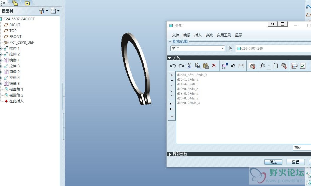

发表于 2020-12-3 14:29 | 显示全部楼层 |阅读模式
麻烦帮忙看下这个C型扣环模型建模关系中ds_a及ds_b是什么意思?

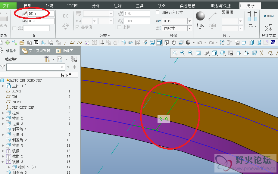

 楼主| 发表于 2020-12-3 14:31 | 显示全部楼层

发表于 2020-12-3 15:27 | 显示全部楼层
看看挡圈的标准中的示意图中有没有标注,也可以看下图中那个尺寸名称是这个

发表于 2020-12-3 16:23 | 显示全部楼层
左键双击模型,修改尺寸名称

发表于 2020-12-4 08:51 | 显示全部楼层
也可以看看参数中这些命名是什么意思
