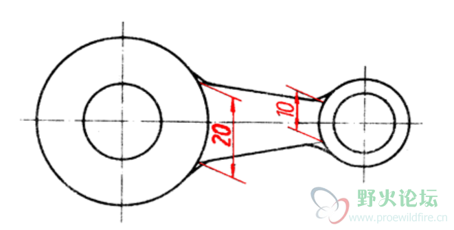

可以 实现 倾斜尺寸就好了

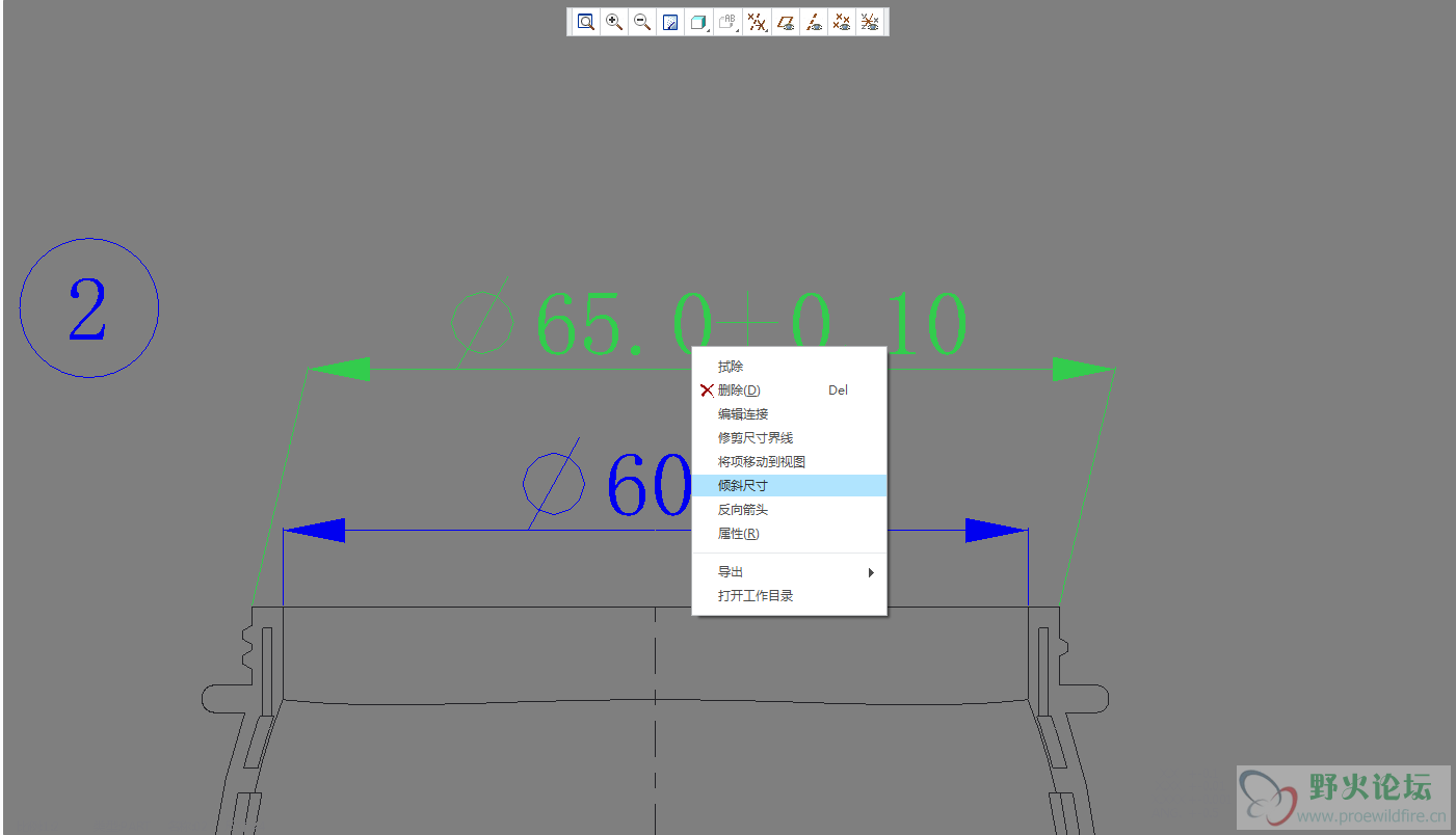

xmy198746 发表于 2020-12-1 07:54
可以 实现 倾斜尺寸就好了
选中尺寸,右键倾斜尺寸

pjc_com 发表于 2020-12-1 08:01
选中尺寸,右键倾斜尺寸
proe5.0中没有倾斜尺寸这个功能吗?没有的话怎么办?
