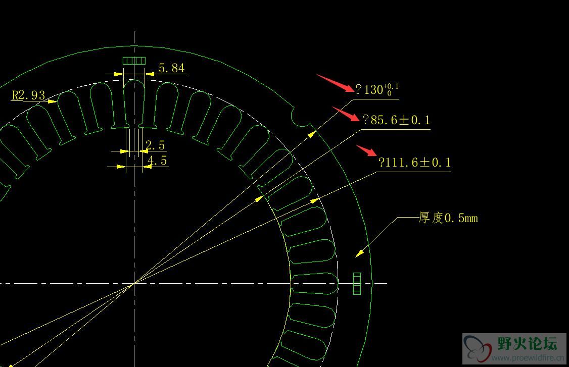

creo工程图导出CAD后直径符号不能正常显示
363
519
发表于 2020-11-24 12:36 | 显示全部楼层
是字体的问题,你把CAD的字体那里修改一下就可以了,你加载个宋体之类的 就解决了
897
1073
字体问题,更换成宋体或者其他的,你试试
90
103
发表于 2020-11-24 12:48 | 显示全部楼层
导出的时候选择 “勾画特殊字符”
678
812
发表于 2020-11-24 13:11 | 显示全部楼层
修改一下字体就行了,识别不了这种字体
159
218
发表于 2020-11-24 13:25 | 显示全部楼层
C:\Program Files (x86)\AutoCAD 2007\Fonts,把字体换了
发表于 2020-11-24 17:26 | 显示全部楼层
导出的时候勾选所有字体
