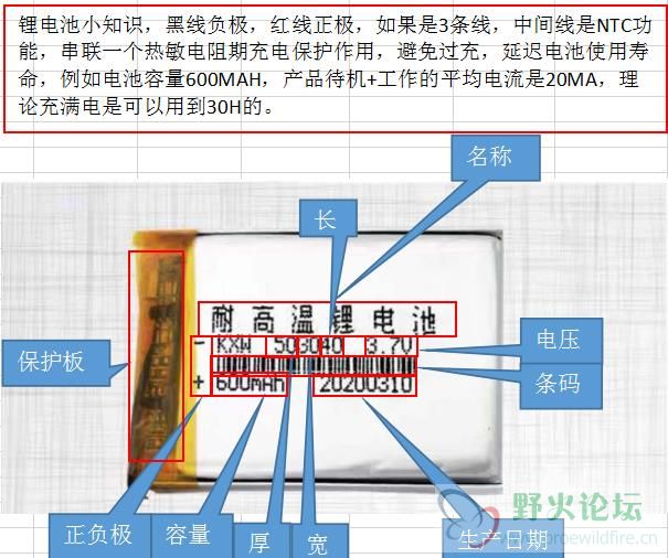

[原创] 锂电池小常识,希望有需要的朋友能用上。

 楼主| 发表于 2020-11-18 22:15 | 显示全部楼层
有错别字,延迟改延长

发表于 2020-11-19 08:27 | 显示全部楼层
能耐多少高温?
现在软包电池电芯都耐高温,
正常来说软包电池的话,冲放电过程中就会发热,一发热就会发生Z向的膨胀

 楼主| 发表于 2020-11-20 00:22 | 显示全部楼层
mico_zhao 发表于 2020-11-19 08:27
能耐多少高温?
现在软包电池电芯都耐高温,
正常来说软包电池的话,冲放电过程中就会发热,一发热就会发生Z ...
那些参数都是在规格书里体现

发表于 2021-2-21 14:57 | 显示全部楼层
能耐多少高温?
现在软包电池电芯都耐高温,
一般85℃进入保护功能,最佳使用温度是0~45℃
膨胀一般指多循环充放电后,厚度尺寸变化,一般为8%
