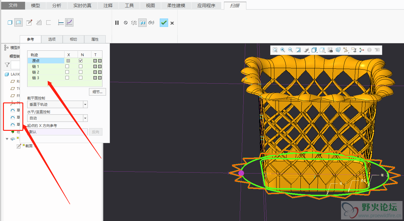

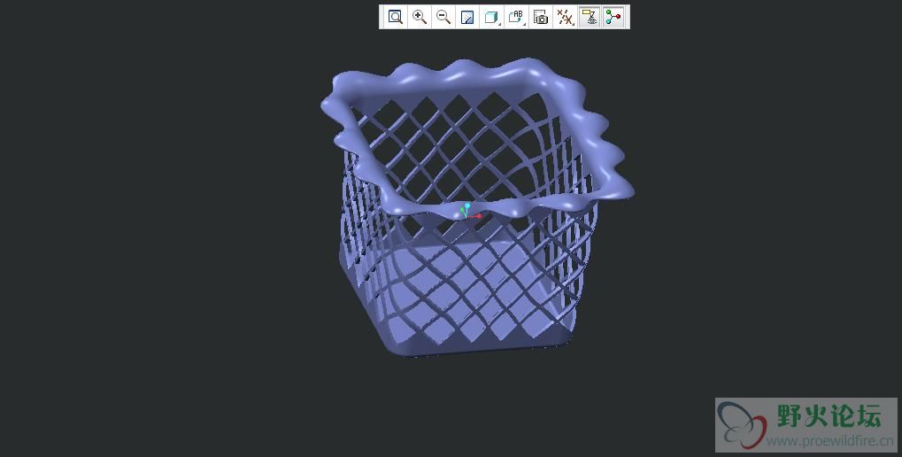

花边垃圾篓分享一下,扫描中运用了函数。
花瓣垃圾篓
花瓣垃圾篓
lajikuang.prt.rar

老兄,我看了下你的part,有个地方 不太明白,请教下:3条轨迹(3个草绘轨迹),为何扫描里有4条轨迹线,这个是怎么选出来的?
为何3个草绘,有4条轨迹
为何3个草绘,有4条轨迹

 楼主| 发表于 2020-12-17 14:37 | 显示全部楼层
441457719@qq.co 发表于 2020-12-4 16:44
老兄,我看了下你的part,有个地方 不太明白,请教下:3条轨迹(3个草绘轨迹),为何扫描里有4条轨迹线,这 ...
第1个是原点;后面三条是草绘轨迹;
