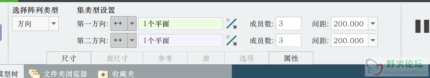

就是我二个方向阵列后,实际应该是5个数量零件,软件却有9个。如何设置才能变为5个呢
如果我要阵列的元素在中间,我需要在它的两侧分别阵列,然后数量就是我要的二侧数量的相加,而不是乘法,有什么办法吗

方向阵列的总数量是相乘的,如果你只要5个,把不需要的点掉就可以了。

嗯 ,您提醒我了,依此我想到一个办法了,输入不一样的值,点掉不需要的,如果值一样,点不到这么多不需要的。这样就解决我的问题了。

如果阵列数量较多,可以复制要阵列的特征,再做一次阵列
