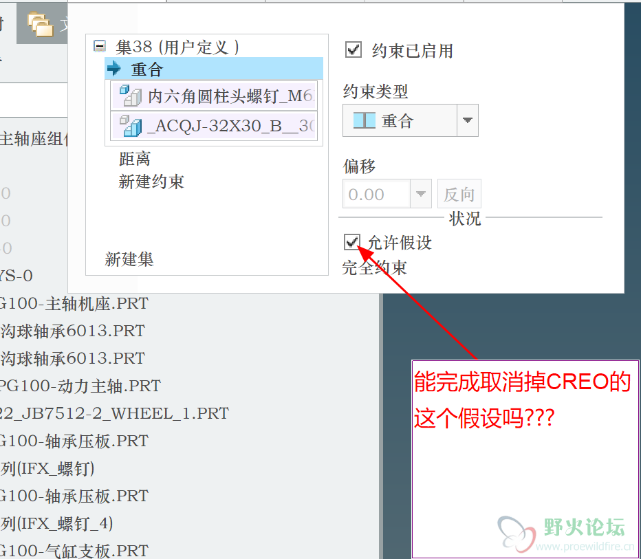

因为这个假设,不知道什么原因,只要有它在,就在总装中,拉不动小组件.我不想要这个假设.有没有办法去掉.

发表于 2020-11-27 15:42 | 显示全部楼层
装配
comp_placement_assumptions
放置元件时使用放置假设。
yes, no
选项里面改变这个,记得保存

 楼主| 发表于 2020-11-27 16:20 | 显示全部楼层
ugchina 发表于 2020-11-27 15:42
装配
放置元件时使用放置假设。
好像这个解决不了这个问题.

发表于 2021-3-24 10:22 | 显示全部楼层
装配
放置元件时使用放置假设。
这个设置可以
